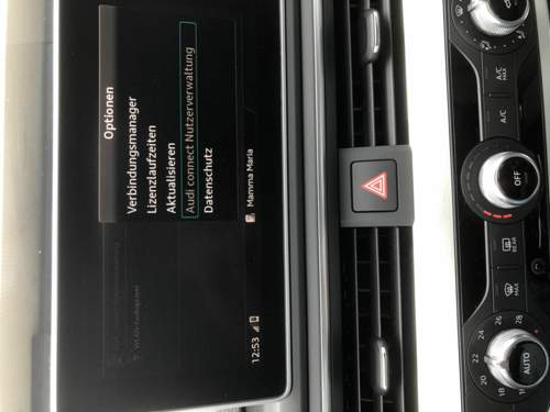

nach laaaanger Zeit der Abwesenheit muss ich mich heute nun doch mal wieder hilfesuchend an die Forumskollegen wenden. Habe nach 6 1/2 zufriedenen Jahren mit dem Vorgängermodell mit dem großen 3-Liter-Diesel nun einen A5 B9 Sportback 2.0 TFSI quattro Werksdienstwagen (Nov. 2017, 1.900 km) gekauft. Tolles Auto, bin mal wieder hin und weg :-)
Es funktioniert auch alles soweit tadellos - nur bei zwei Problemen komme ich nicht weiter und der Händler ist leider 140 km entfernt.
1. Egal welche online-Dienste ich auswählen will, stets kommt die Meldung "Es ist zur Zeit keine Verbindung zum myAudi Server möglich. Bitte versuchen Sie es später erneut."
Das Auto hat drei Jahre Audi Connect, habe die Lizenzlaufzeiten abgerufen: bis Nov. 2020, also alles ok. Es wird auch eine gute Verbindung angezeigt, meist LTE, selbst in der Tiefgarage noch 2G. Ich nutze die integrierte SIM, also weder eine eigene noch rSAP.
Nach meinem Verständnis (und so steht es auch in der BA) müssten zumindest Google Maps, Verkehrsinfos, Wetter, Kraftstoffpreise etc. damit einfach - auch ohne zusätzliche Anmeldung - funktionieren. Tun sie aber nicht.
Vielleicht wurde Connect in diesem Auto noch nie aktiviert, wie gesagt Werksdienstwagen mit gerade mal 1.900 km. Muss ich doch irgendwas aktivieren? Brauche ich irgendeinen Code oder sowas?

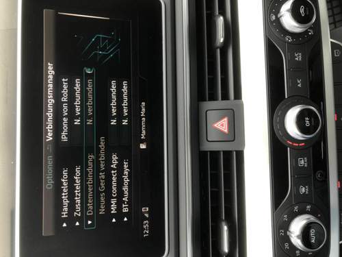

Im Datenmanager einmal alles deaktivieren und neu aktivieren. Das ist hier auch irgendwo schon ausführlich besprochen worden. Such mal...
@Twinni schrieb am 5. Oktober 2018 um 00:08:45 Uhr:
Super, danke! Datenverbindung deaktiviert, einkaufen gegangen, Datenverbindung wieder aktiviert und er hat die PIN angenommen - und jetzt funktioniert alles wie es soll

Hallo zusammen, ich habe seit 16 Monaten ebenfalls einen A 5 TFSI. Connect funktionierte einwandfrei ... bis vor ca. 4 Wochen "keine Verbindung mit dem myAudi Server" mehr hergestellt werden konnte. Seither habe ich mehrfach mit dem Kundenservice telefoniert. Ja, das Problem sei bekannt. Man würde Tag und Nach daran arbeiten. Beim nächsten Anruf war der Fehler angeblich behoben. Bei mir funktionierte die Verbindung aber nach wie vor nicht. Im Chat schrieb mir der Audi-Spezialist, bei ihm würde alles funktionieren. Keine Probleme. Dann wieder Telefonkontakt zum Kundenservice. Ja, der Fehler sei bekannt. Es handele sich um ein Software-Problem bei Vodaphone. Man würde daran arbeiten. Audi könne da aber nichts machen.
Ich muss Euch nicht sagen, wie ich mir vorkomme. Wie gesagt, das geht jetzt über 4 Wochen so. Ich habe mir auch schon überlegt, ob es doch ein Fehler z. B. in den Einstellungen ist. Aber es hatte ja immer funktioniert. Und was sagt mein Dealer? Ich solle mich an den Kundenservice wenden.
Kennt Ihr das?
Also, bei mir funktioniert Audi Connect sehr gut... ob Google oder Wetter, Spritpreise, News, my Audi Ziele usw... es könnte sein das vielleicht eine regionale Problem der Server ist. Wenn der Server von Vodafone betrieben wird dann ist das Problem von Vodafone...
Habe seit 4 Wochen keine Verbindung mit der eingebauten Sim, nur graue Felder, mit meiner eigenen Sim läuft alles.
