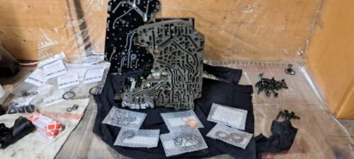

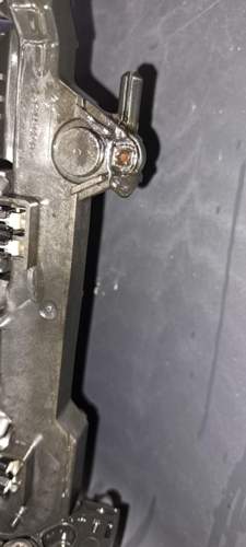

Hallo zusammen, ich habe einen Audi A6 Bj 2012 mit 3,0 Diesel Motor und einem 0B5 S-Tronik Automatikgetriebe.
Vor einigen Wochen wurde bei mir die Kupplung 2 getauscht. Nun habe ich eine Getriebstörung Meldung und der RG geht nicht mehr. Nach dem Abkühlen geht der RG wieder.
Folgende Fehler werden angezeigt:
8962 (Orig.: P17D700)
Druckvergleich Kupplung 2
-Druck zu hoch
13791 (Orig.:P287300)
Kupplung B
-Einrückdruck fehlerhaft
Könnte mir jemand helfen, ob das die Mechatronik sein könnte?
Viele Grüße
Dachte mir schon das irgendwas in die Hose gegangen ist. Dieser Turm in dem die Kupplungslamellen drin sind hat in Richtung Getriebe gesehen 4 " Kolbenringe" die den jeweiligen Ölkanal vom anderen trennt....wenn man die beim Einbau versaubeutelt dann geht der Druck unkontrolliert in die falschen Kanäle. Ich verwette meinen Allerwertesten drauf das die die Doppelkupplungseinheit in waagerechten Zustand versucht haben rein zu stecken. Wir hängen das Getriebe nach Ausbau an ein Drehgestell und stellen es aufrecht hin ( Schwungrad nach oben), dann wird zerlegt und mit ZENTRIERDORNEN das Kupplungspaket vorsichtig eingebaut damit die Ringe nichts abbekommen....jetzt sieht man wieso das nötig ist was eine " Fachwerkstatt" von einer Fachwerkstatt unterscheidet.
Kolbenringe Rot im Bild markiert
