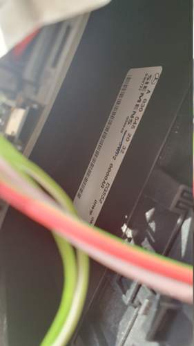

ich wollte fragen, ob jemand Erfahrung mit dem iCarsoft MB V3.0 Diagnosegerät + original 38 Pin Multiplexer am W210 hat. Ich habe das Gerät seit kurzem, um meinen 270 CDI (2001, 138.000 KM) und einen W203 (2002 mit OBD2) auszulesen. Am W203 180K funktioniert das Diagnosegerät super - am W210 leider nur eingeschränkt. Aufs Motorsteuergerät und paar andere Systeme kann man zugreifen. Doch aufs Getriebesteuergerät nicht. Es sei "nicht montiert". Ich hoffte die Fehlercodes selbst checken und die ATF-Temperatur sehen zu können. Fehlanzeige... !
Hintergrund:
[5 Gang, 722.6, W+S Schalter] Vor allem bei Temperaturen gegen Null im kalten Zustand hat er im 1. Gang Anfahrprobleme (Schlupf) und schaltet bockig bzw. verzögert hoch. Im Sommer sind diese Probleme nahezu weg! Im Oktober hatte ich die Steuereinheit (Febi Elektriksatz) getauscht (Verdacht defekter Temp.- und/oder Drehzahlsensor). Danach war erstmal alles ziemlich gut. Doch dann als die kalten Temperaturen kamen, fing der fehlende "Kraftschluss" nach Kaltstart in den ersten Fahrminuten wieder an... letzten Samstag hatte ich zum ersten Mal den Fall, dass er auf der Autobahn nicht in die höheren Gänge schalten wollte (blieb wohl im 3. stecken). ABER nach Motor-Neustart war das sofort weg und er schaltete wieder hoch. Gespült wurde noch nicht - aber das ATF schon mehrfach durchgewechselt. Öl im SG konnte ich keins entdecken...Steckergehäuse ist neu.
Letztes Jahr wurde mal in der Werkstatt ausgelesen: "Fehlercode: P2502 - Gang unplausibel/Getriebe rutscht". Mit dem iCarsoft wollte ich gucken, ob der noch da ist, nach dem Tausch der Steuereinheit.
Ich freue mich sehr auf Eure Erfahrungen und Hinweise!
Vielen Dank und Grüße, Andreas

Dem iCarsoft fehlt der Pin für‘s EGS sofern ich mich recht erinnere. Ich nutze nur StarDiagnosen.
Ich sehe bei dir zwei Probleme.
a) Kontrollier ASAP den Ölstand. Fehlender Kraftschluss deutet auf zu wenig Öl hin. Fahr das Getriebeöl auf 80 Grad +- 5 Grad. Komm zum stehen, schalte von P bis D einmal alles durch und wieder zurück auf P. Langsam, damit sich der Schaltschieberkasten komplett mit Öl füllt. Auch die W & S Taste zwei Mal in jeder Position betätigen (in D). Dann direkt messen. Hier sollte der Ölstand klar zwischen 50% und 100% stehen.
b) Getriebe rutschst ist immer so eine Sache. Entweder Ein- und Ausgang stimmt tatsächlich nicht (mechanischer Fehler = Verschleiß) oder eben die Sensoren. Mit letzterem hängt auch das nicht hochschalten zusammen. Wenn das Getriebe mechanisch rutscht, schaltet es oft trotzdem. Ich bin damit ewig gefahren.
Du kannst natürlich auch in die Nähe von Köln zu mir kommen, dann schauen wir uns das an. Denn den Zustand kannst du nur per StarDiagnose auslesen.

Du kannst an der Ölwanne messen. Das sind 2 Grad unterschied, maximal.
Bei 80 Grad sollte dein Ölstand zwischen 50% und 100% der Markierung stehen. Alles darunter oder darüber ist schlecht.
Das WÜK-Ventil ist bei dir zu 99,9% in Ordnung.
Ich würde empfehlen, du schnappst dir jemanden, der die Getriebe kennt und Adaptionsdaten deuten kann. Dann weißt du mehr.
Das einzig Wahre ist eine StarDiagnose, wenn es um solch alte Modelle geht. Ich würde lieber die 500€ investieren und mich nicht länger mit anderen Geräten beschäftigen.

Update Ölstand:
Es stellte sich, dass das Getriebe undicht war. Steckergehäuse und Dichtung der Ölwanne.
Steckergehäuse habe ich neu gemacht (schon der 2.) und die Wanne konnte ich nachziehen.
Ich vermute, dass ich beim Tausch der Steuereinheit kürzlich etwas zu vorsichtig war mit dem Anziehen der Schrauben und es raus siffte. Nun scheint es dicht zu sein. Der Ölstand war zu tief. Zwar konnte ich ohne Diagnose die Temperatur nicht korrekt ermitteln - aber nach 42 Kilometern Probefahrt (Stadt und Autobahn) lag das Öl nur bei der oberen Kante der 25 Grad Marke an. Hab dann erstmal 400 ml ATF reingefüllt. Stand ist jetzt etwas unter der unteren 80 Grad Marke. Wollte nicht überfüllen. Das ATG schaltet ok aber nicht wirklich schön. Mal sehen, wie es morgen früh im kalten Zustand ist. Ich vermute es wird in den ersten Minuten wieder rutschen...vielleicht werden die neuen Sensoren der Platine immer wieder schmutzig. Ich denke, da steht eine Spülung an, was denkt ihr?
Beide Stecker des EGS sind trocken!

Hi liebe W210-Diagnosiker,
ich möchte das Thema nochmal aufgreifen. Es gab nämlich ein Software-Update von iCarsoft. Hab ich mir gleich draufgeladen und war natürlich voller Hoffnung und Spannung, ob ich endlich mal das Automatikgetriebe-Steuergerät auslesen kann...kurz und schmerzvoll...nö!! Es geht nach wie vor nicht :-( Das frustriert mich, da es doch wohl bei anderen Usern dieses iCarsoft-Gerätes am W210 geht.
Könnte vielleicht wirklich mein Multiplexer von Anfang an einen Defekt gehabt haben?
Das Gerät ansich funktioniert so augenscheinlich voll okay. Beim Ansteuern der Module kommt halt nach wie vor, dass das Getriebesteuergerät nicht verbaut sei...!?
Man muss doch da drauf kommen...in andere Steuergeräte kommt das Ding doch auch. Und es soll ja auch offiziel laut Hersteller funktionieren das Getriebe auszulesen!
Habt ihr vielleicht noch Ideen?? Insbesondere zur Frage, ob man den Mulitplexer irgendwie testen kann?
Herzlichen Dank Euch!
Viele Grüße, Andreas
Welches EGS hast du denn verbaut? EGS51 oder EGS52?
