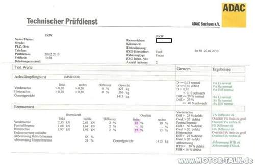

wurde beim ADAC festgestelt das die vordere Bremsscheibe Ovalität zu hoch ist, das gleiche sein bei der Hinteren beide links. Siehe Bild
War heute bei Ford Vertragswerkstadt Ölwechsel machen lassen und die sollten sich mal die Bremsen ansehen. Aussage vom Meister:
Die Bremscheibe ist Verzogen, muss man neue machen und soll angeblich normal sein, das dass passiert.
Das würde heissen die Bremsscheiben plus Bremsbelege Vorn haben ganze 94700 km gehalten haben von 02.10.2009 bis 21.02.2013. Die Bremscheiben Hinten dagegen jetzt sogar nur 29339 km, wohl gemerkt das sind Originalteile!!!! Wie kann das angehen?
Meister meinte die Bremse vorn Neu machen kosten 349€ Komplett und Hinten soll ich Testen beim Bremsen ob es da ruckelt wenn nicht erst mal so lassen da ich das später nicht mehr merken würde.
Bin aber ehrlich am zweifeln das wäre jetzt das dritte mal das die Bremsscheiben Hinten gewechselt werden, dachte immer das die Bremsscheiben Vorn die sind die am meisten belastet werden.
Fest steht das die Vorn fast 95tkm gehalten haben während die hinten einmal (Billigteile) 65tkm und jetzt (Original) 29tkm gewechselt werden mussten.
Kann mir jemand einen Rat geben was ich jetzt machen soll?
Beim Bremsen ist es wenn ich langsam rolle z.B. Ampel dann merke ich so ein Bremsunterbrechung so ein ruckel vorn.
Hat jemand auch solche Erfahrungen gemacht?

Gleichen Spaß hatte ich auch, die ersten ca. 100TKm die zweiten keine 40 Tkm dann waren die Beläge einseitig runter.
Das hat nix mit den Belägen zu tun, Ford baut die ja auch nicht selber sondern kauft die genau wie du beim Zulieferer.
Wahrscheinlich ist bei dir am Bremssattel die Führung der Bremsbeläge verrostet. Dadurch lösen sich die Beläge nicht zu 100% bleiben also immer ein wenig anliegen. Dabei verschleißen die natürlich im Zeitraffer.
Die Führung kann man rausnehmen, in den Keller und mit Bohrmaschiene und Drahtaufsatz sauber machen. Ich nutze hinterher Aluspray um die zu versiegeln. Das Zeug ist bis 800° temperatur stabil.
Anschließend fetten und wieder einbauen.
Hilft nicht für ewig aber ich habe ganz gute Erfahrung damit.

Entweder klemmen die Führungsbolzen oder die Nachstellautomatik an der HA funktioniert nicht richtig.

Es geht nicht um die Scheibe, sondern um die Kolben/ Führungsstifte und was es noch so an beweglichen Teilen gibt. Da ist es egal, ob du die Scheiben wechselst.
Die Werkstatt müsste bei Verdacht auf Unregelmäßigkeiten die Bremse zerlegen und überholen.

Das prüfen/ überholen kann jede Werkstatt. Prüfen kann man zB die Leichtgängigkeit der Kolben beim Zurücksetzen. Führungsbolzen gibt es einzeln und können leicht getauscht werden.
