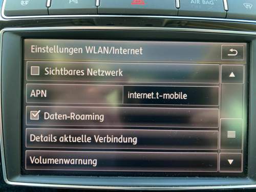

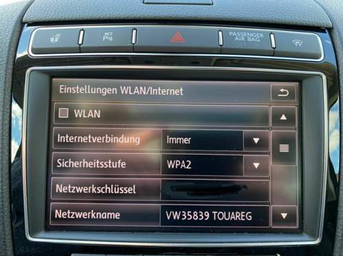

Eigentlich ist nicht viel eingestellt…
Habe dennoch Bilder gemacht!
Bei Internetverbindung kommt aber Automatisch rein!
Ich habe versuchsweise immer angewählt….

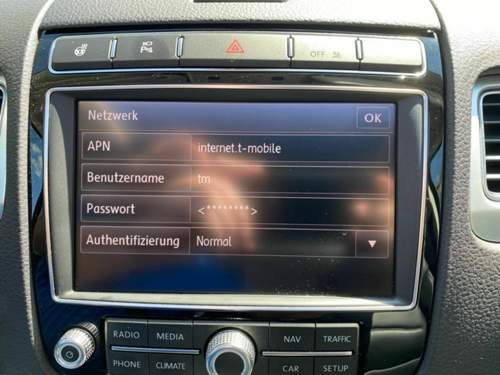

Die Einstellungen bei APN würden mich noch interessieren. Also wenn man da draufklickt.

@pilot_flying schrieb am 27. Mai 2021 um 18:01:43 Uhr:
Hier das „Bild“
Themenstarteram 31. Mai 2021 um 18:36
Vielen Dank, alles wie bei mir. Daran liegt es also nicht.
