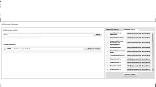

Könnte auch am LMM liegen, Livewerte auslesen mit OBD Adapter und App.
Sollte dann so aussehen.
Screenshot-lambdasonde-und-lmm
Screenshot-lmm

Bei dem Fehlercode gibt es mehrere Möglichkeiten. Erstmal an allen Bauteilen schauen ob der Stecker auch drauf ist.
Vermutung liegt aber eher an falschen Steuerzeiten
