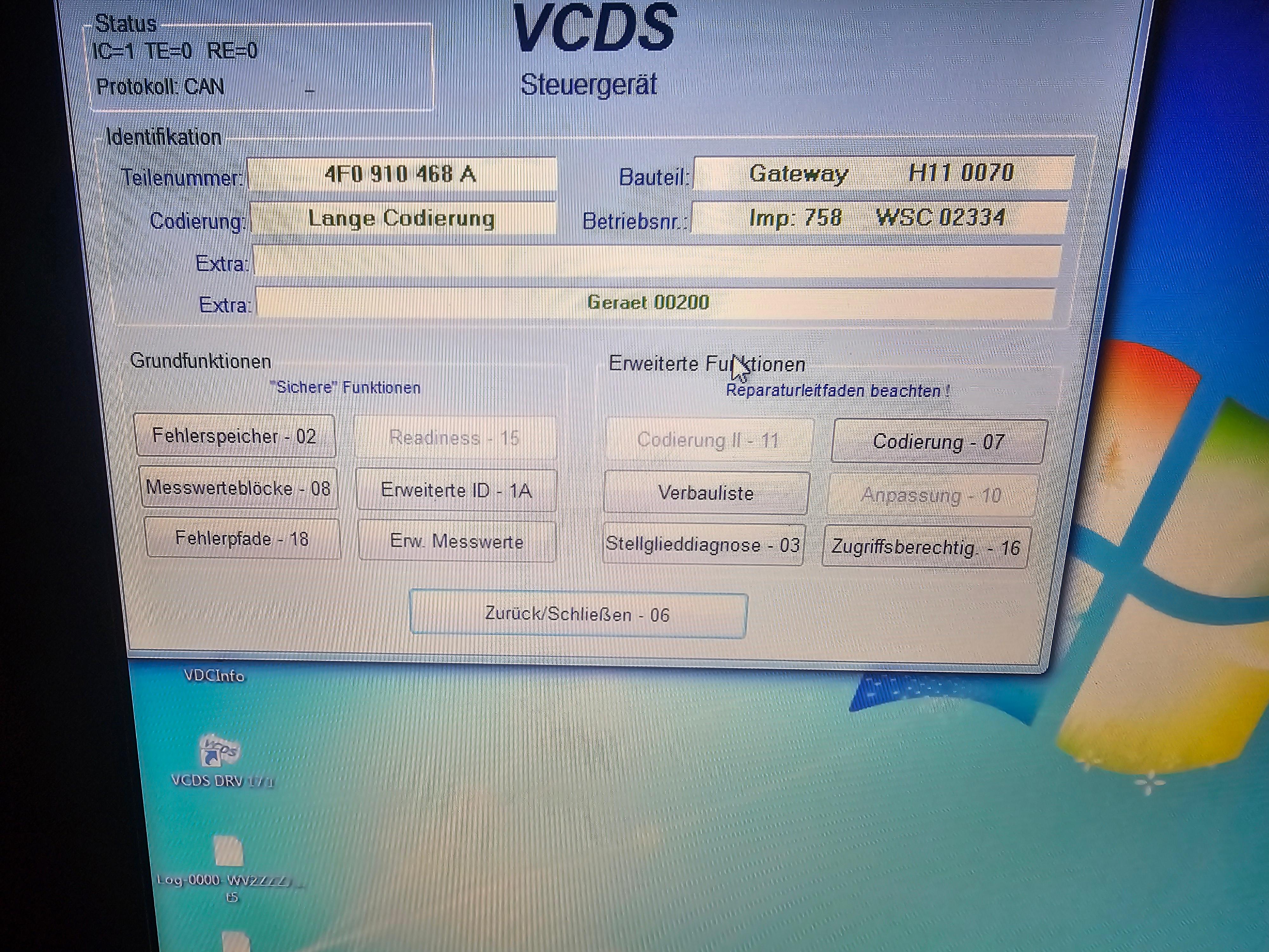

Und mein Problem ist das die Batterie nicht richtig oder garnicht lädt, jetzt da es so kalt ist und wenn ich das Auto nach etwas längerer Stand Zeit (ca. 3/4 tage) ihn dann starten möchte zeigt er im KI Batterie Service und die Batterie Anzeige im mmi steht bei ca. 10%, das Problem ist aber größtenteils in den Wintermonaten im Sommer nicht, jedenfalls nicht so extrem. Aber die ladenanzeige im KI geht nach dem Ich den Motor starte aus und bleibt es auch.
Laut VCDS beträgt die Generator Spannung 14,30V und die Batteriespannung 12,95V. Habe mal mit dem Multimeter im Motorraum an den +/- Kontakt gemessen da Betrug die Landesplanung noch 13,24V.

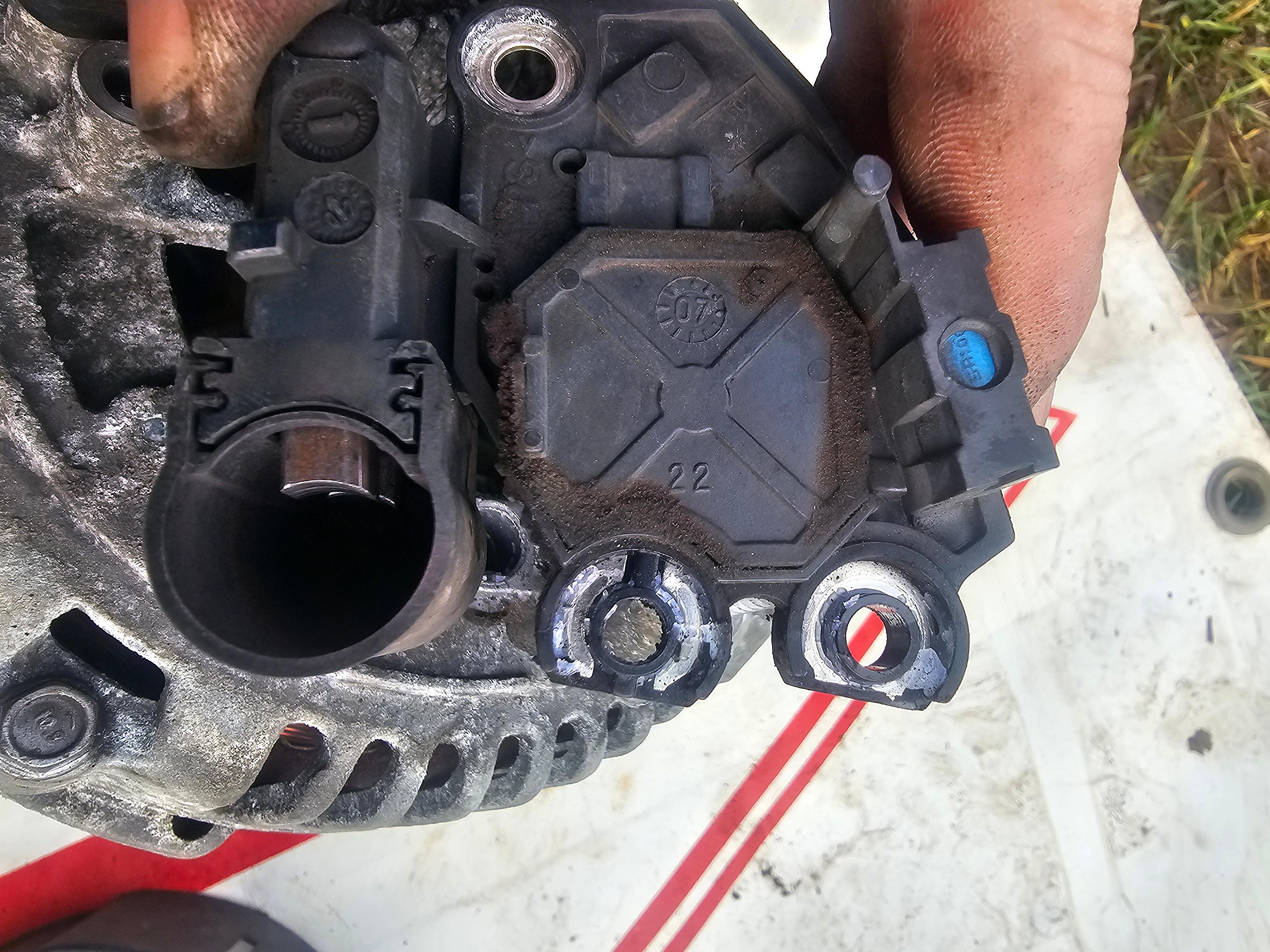

Mir ist aber aufgefallen das der Pluspol unter der abdeckung im Motorraum und das Kabel das von der Lichtmaschine und Anlasser (Bild Nr.1) kommt sehr Heiß ist, obwohl ich den Kabelbaum schon erneuert habe. Aber der Rest des kabels nach dem Pluspol der in den Kasten zum Innenraum weiter geht (Bild Nr.2) wird wider kälter. Die Batterie wird aber glaube nicht geladen und hat eine Spannung von 12,92V sobald ich aber das Licht und heizung usw. ausschalte kommt eine lade Spannung von 13,19V an der Batterie an, woran könnte es noch liegen.

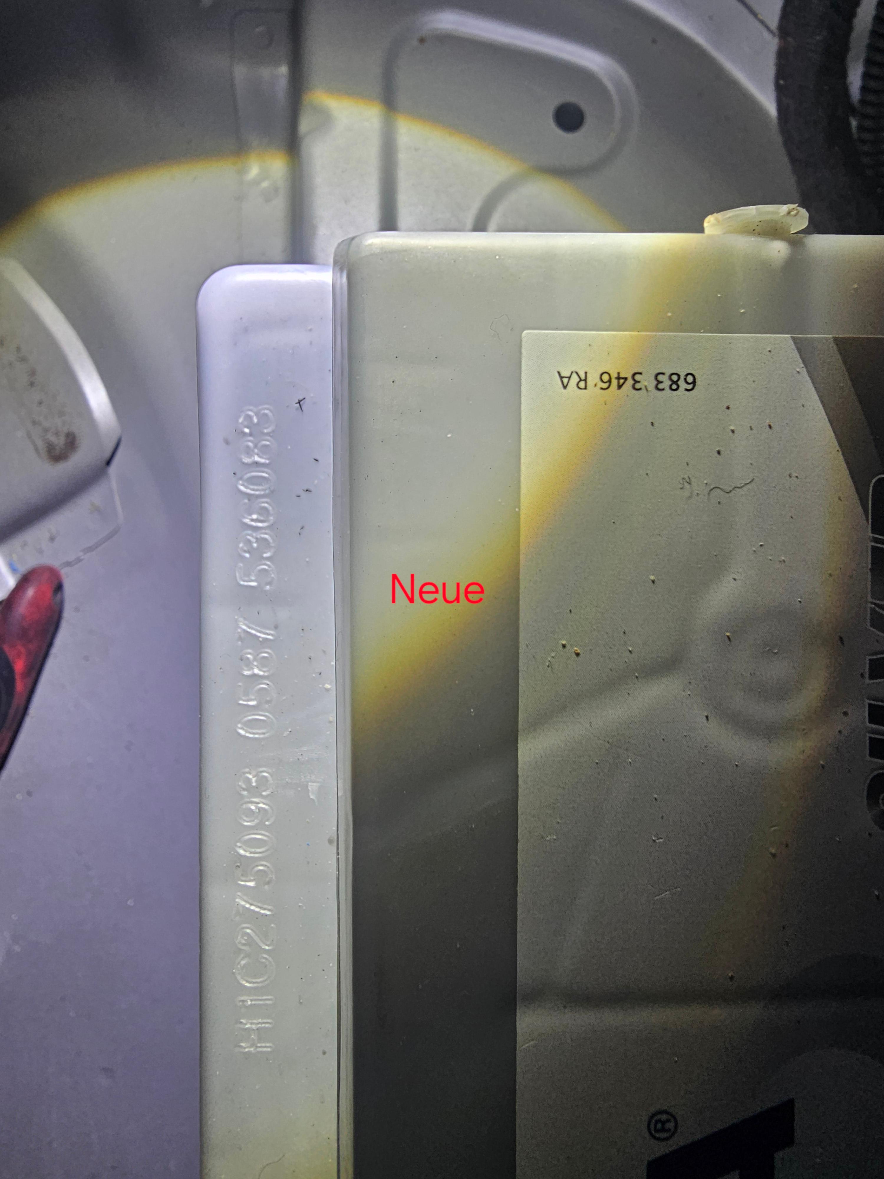

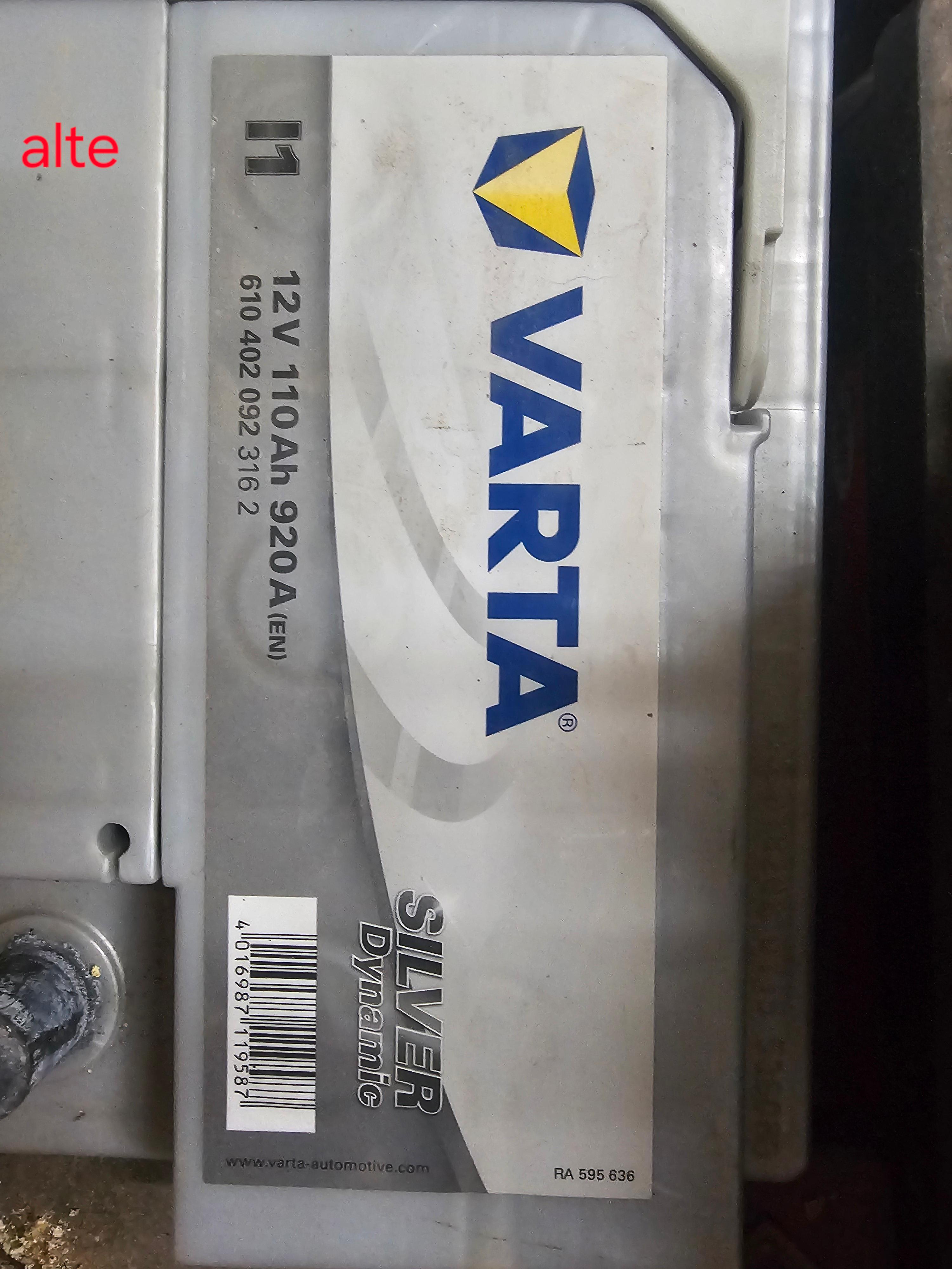

Die Batterie ist gerade mal 1 Jahr alt, habe die Werte damals nur zurückgesetzt da die neue Batterie 1:1 die gleiche war wie die alte auch die nummer war die gleiche.
+2
Es könnte daran liegen das einer der beiden Schleifkohlen vom Regler abgenutzt sind... der zweite wird bald folgen. Dann hast du 0V von der LiMa !

Welche Batterie Werte hast du zurück gesetzt? Keine neue codiert? Es spielt dabei keine Rolle ob es die gleiche ist...
Die Anzeige im MMI ist keine Ladeanzeige sondern eine "Batterie Status" Anzeige!
