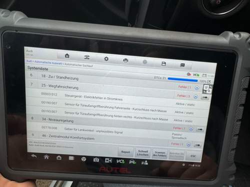

Probleme mit dem BEM
ich meld mich mal wieder da ja angeblich bei Audi der Vorsprung durch Technik hervor gerufen wird.
Ich habe an der Jahreswende meine Batterie getauscht, die war noch von 2003 und kurz danach das aktuellste BEM STG, da es immer wieder zu Problemen kam.
Es war eine Varta mit 110AH und einem höheren Kaltstrom als die Originale, codiert hatte ich damals einfach nur die letzte Zahl der langen Codierung bzw. die letzte Zahl geändert.
So, bis jetzt war Ruhe, nun geht das BEM wieder bis in den Ruhestrom 5 und schaltet alles sinnlose ab.
Batterietest war vorgestern gut bei knapp 90%
BEM ist das aktuelleste drin mit dem Index C.
Heut morgen kurzfristig zu Audi und Online abgefragt welche Steuergeräte ein Update benötigen, alle up to Date.
Das Auto springt an, aber das blöde Ding regelt runter.
Was kann ich noch machen?
Sollte ich die lange Codierung ändern oder die 10-stellige Seriennnummer?
Ich Danke mal wieder im Voraus und sende Grüße.

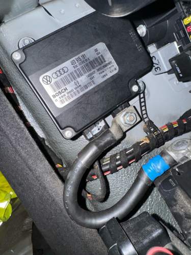

So...hab mein BEM Problem gelöst :D
Fehler lag an der Stromversorgung des Batterie Steuergerätes
Das Kabel vom Minuspol der Batterie,welches dann zum Steuergerät verläuft und angeschlossen ist,hatte einen Wackelkontakt am Steuergerät
Steuergerät ausgebaut Anschlussschraube festgeschweißt eingebaut und siehe da läuft :)
und falls der Anschluss fest sein sollte umliegende Massekontakte überprüfen auf Wackelkontakt zum Steuergerät
hoffe konnte helfen :)
