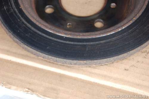

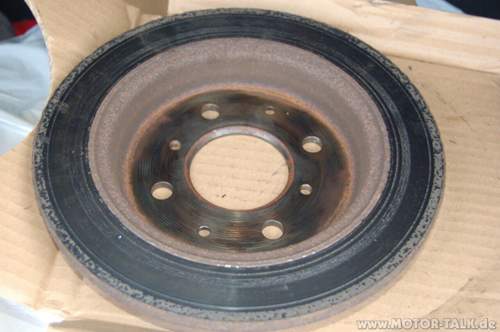

Ich bin mit meinem Honda Jazz (BJ 2005) eigentlich super zufrieden. Jetzt waren wir im Januar beim TÜV und der hat uns die Plakette zugeteilt, allerdings kleinere Mängel festgestellt:
"- Betriebsbremse hinten rechts: löst nicht vollständig
- Auspuff: Wärmeabschirmblech lose!
Wir sollten das in der nächsten Zeit beheben lassen, wäre aber keine große Sache.
Also hab ich bei meinem Hondahändler angerufen und ihm das Problem bzw. den TÜV-Bericht geschildert. "Keine große Sache, das kriegen wir schon hin!" Da wir für eine Woche im Urlaub (Deutschland) waren haben wir das Auto beim Händler abgestellt und vereinbart, dass er die Mängel gemäß dem (im Auto) beiliegenden TÜV-Bericht behebt. Falls Unklarheiten o.ä. sein sollten, hatten wir 2x eine Handynummer hinterlassen, unter der wir erreichbar waren.
Am Sonntag hab ich dann mit dem Ersatzschlüssel mein Auto abgeholt. Als ich dann am Montag den Schlüssel holen und die Rechnung zahlen wollte, traf mich der Schlag! Der Händler präsentierte mir eine Rechnung in Höhe von 699,95EUR!!!!!! Für eine "Kleinigkeit"!!!
Als ich mich weigerte, die Rechnung zu zahlen, wurde mir gesagt, dass die hintere Bremse kaputt wäre und deswegen ausgetauscht werden musste.
Auf der Rechnung (05.01.2012) fand ich dann
1x Bremssattel (240,-- EUR),
1x Bremsscheiben 135,45 EUR,
1x Bremsklötze 52,25 EUR
und noch ein paar Kleinigkeiten, über die ich mich nicht aufrege.
ABER: ich hab bereits am 05.05.2011 beim Kundendienst folgendes gezahlt:
1 x Bremsklotzsatz hinten 70,11 EUR
2 x Bremsscheiben hinten 125,14EUR
UND: ich hab ebenfalls am 14.05.2010 beim Kundendienst folgendes gezahlt:
1 x Bremsklotzsatz hinten 67,45 EUR
2 x Bremsscheiben hinten 120,40 EUR
Jetzt meine Frage: kann das tatsächlich sein, dass ich JEDES JAHR neue Bremsen hinten brauche???
Ich fahr den Jazz ca. 15.000 km / Jahr und zwar ganz gemischt: Stadt, Überland, Autobahn.
Mein Händler wollte mir weiß machen, dass das für den Jazz ein typisches Problem sei, und ich mich damit abfinden muss.
Was mir ebenfalls sauer aufstößt ist, dass er - wieder mal - nicht angerufen hat und Bescheid gegeben hat, dass es eine größere Reparatur wird, so dass ich gar nicht die Möglichkeit hatte, zu einem anderen Händler zu gehen.
Wer kann mir raten, wie ich mich verhalten soll? Also bis jetzt hab ich die Rechnung jedenfalls nicht gezahlt!!!
Vielen Dank an euch!!!

So einen festen Bremssattel kann man für 20€ wieder fit machen, machen Vertragswerkstätten aller Marken aber grundsätzlich nicht. Warum Scheibe/Beläge jetzt neu gemacht werden mussten ist mir noch nicht klar. Wäre der Sattel so fest gewesen, dass die Scheibe einläuft, würde dass der TÜV sicher nicht als geringer Mangel einstufen, sondern die Plakette verweigern, aber man steckt nicht drin.
Das Problem stark korrodierender Bremsscheiben an der HA haben Kleinwagen oft, kommt aber auch auf die Qualität der Scheiben an. Meine halten auch nur 3-4 Jahre.

Irgendetwas war mit deinen Bremssatteln nicht in Ordnung , aber das hat der TÜV ja bemängelt.
Das deine Bremsen nicht vollständig öffnen sorgt für genügend Verschleiss auf Scheiben und Klötze!

würde ja fast sagen der Bremssattel war schon seit 2010 nicht in Ordnung.
Ich denke mal du hast dir die ausgebauten Scheiben und Beläge weder zeigen lassen ,noch mitgenommen.

Jeder Hobbymechaniker erkennt feste Bremssattel.
Den man sicherlich auch reparieren kann.

das wäre mir einen rechtsstreit wert. wie schon erwähnt ist fast jeder sattel gangbar zu machen.
lass dir das altteil aushändigen um den zustand beurteilen zu können.
ansonsten war es absolut unnötig zusätzlich die scheibe und die klötze zu tauschen. das ist absolute abzocke!

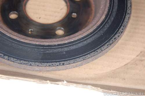

Die Bremsscheiben und Bremsklötze haben wir uns zeigen lassen. Also für mich sahen die noch gut aus. Aber angeblich ließen sie sich nicht mehr vom Bremssattel lösen (???). Den Bremssattel konnten sie uns jedoch nicht mehr zeigen, weil der zurück ging (was auch immer das bedeuten soll!).
Wir haben auch einen Rechtsanwalt eingeschaltet und bei anderen Honda-Händlern nachgefragt. Dabei kam raus, dass die Firma insolvent ist und nur noch bis Ende Januar besteht. Toll, was? Hat aber - logischerweise - vorher niemand gesagt.
Naja, lange Rede kurzer Sinn: wir haben ihnen 400,01EUR auf den Tisch gelegt und gesagt, dass damit für uns die Sache erledigt ist. Er soll die Rechnung entsprechend ändern, oder wir sehen uns vor Gericht wieder.
Hat er dann auch gemacht und somit ist diese Werkstatt wirklich ERLEDIGT!!

Eine gute Werkstatt wechselt nicht jedes Jahr die Bremse , sondern sucht spätestens beim 2. mal nach der Ursache ! Ich habe jetzt rund 160000Km runter und tausche jetzt auch mal die Scheiben(Bremse) hinten wegen schlechtem Tragbild !-- d.h. Rost / Riefen auf der Scheibe... !

Auch meiner Ansicht nach liegt der Fehler jedoch an den Bremssätteln. Wenn diese den Belag nicht von der Scheibe trennen, ist die Scheibe doch nur das Opfer.
