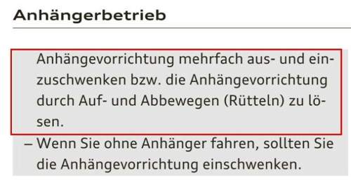

Um sich abzusichern hat Audi einen direkten Hinweis in das Bordbuch gedruckt, siehe die beiden angehängten Bilder.
Ich habe mir angewöhnt wenn ich nach der Wagenwäsche den Kofferraum sauge, einfach mal die Anhängerkupplung aus- und einzuklappen.
Bis jetzt funktioniert sie tadellos.
Gruß XF-650
Anhängerkupplung 1
Anhängerkupplung 2

Häufiger betätigen, dann klappt es auch besser.
Hatte schon am Tiguan das Problem, das die manuelle Schwenkkupplung immer fest war.
Teilweise war das Teil so fest, das man die Kupplung nur mit WD40 überreden konnte, zu schwenken.
Beim Q5 drücke ich nun häufiger, manchmal muss ich auch etwas ziehen, damit es klappt.
