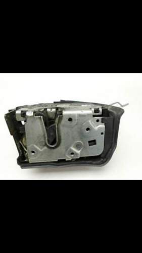

hallo,
erst einmal ein frohes neues jahr an alle mitglieder hier.
so zu meinem problem!
zeit heute bekomme ich meine fahrertür von außen nicht mehr auf, sondern nur noch von innen!
hab mal die türverkleidung abgemacht und nachgeschaut, der zug ist noch eingehängt!
mir ist auch aufgfallen, dass der der türgriff etwas lose ist,also geht nicht mehr ganz zurück!
was könnte das sein?

zentralverrieglung geht noch?
der knopf geht hoch?
also du wirst nicht drum herrum kommen die Verkleidung abzumachen und die Züge zu kontrollieren
bei der kälte wird plastik sehr zerbrechlich denke mal da ist dir was gebrochen...

ich hab schon die vergleidung abgemacht..... die züge sind soweit alle dran.
der eine zug vom türgriff zum schloss ist etwas lose....
wenn ich den türgriff ziehe reicht auch nichtmehr der weg um die tür zu öffnen..
denke es liegt am türgriff!?
ist es ein großer aufwand den auszubauen?
oder gibt es noch ein anderen weg den defekt zu finden?

Hallo,habe das selbe bei mir gehabt und du musst alles auseinander nehmen hinter dem Türgriff ist eine Platte aus Guss mit einer Feder und Scharnier und die ist weggebrochen.Aber dazu musst du die ganze Innenverkleidung abbauen und das Ganze Schloss innen und aussen abbauen das ist eine Mistarbeit habe fast 3 Stunden gebastelt um es auszubauen viel Glück kannst ja dann mal schreiben wenn du es geschafft hast.

Das gleiche Problem hatte ich auch an meinem Wagen.
Nach Besuche einer freien Werkstatt und Fehlerdiagnose musste eine neue Innenmechanik bei BMW
bestellt werden. Gekostet hat mich die ganze Reparatur 115€ plus Steuer.

ich habe diesen Beitrag auf der Suche nach Problemen mit dem Türgriff gefunden.
Meine Frau hat in der letzten Woche irgendwie den Türöffner an der Innenseite der Fahrertür erledigt.
Die Tür kann man jetzt nicht mehr von innen öffnen. Einen Widerstand spürt man erst, wenn der Hebel ca. 45 Grad herausgezogen ist.
Da ich in den nächsten Wochen keine Gelegenheit haben werde, den Freundlichen zu besuchen, habe ich heute selber versucht an das Innenleben heranzukommen. Die Zierleiste (nur eingeclipst) habe ich ohne Probleme herausbekommen, aber ich bin mir nicht sicher, wie man die Kunststoff-Griffschale entfernen kann. Auf dem angehängten Bild sieht man den Zustand nach Entfernen der Türzierleiste.
Kann mir jemand sagen wie ich an dieser Stelle weiterkomme ? Kann man die Griffschale irgendwie herausziehen oder muss man die gesamte Türinnen-Verkleidung entfernen ?
Für Hinweise wäre ich sehr dankbar, da es doch ziemlich lästig ist, wenn man zum Aussteiegn immer das Fenster öffnen muss um den Aussentürgriff zu ziehen.
hi.
das gleich habe ich auch gehabt.
bei mir war zum glück nur der zug ausgehagt.
du musst die türverkleidung abbauen und den zug wieder
einhacken.
unter den blenden sind torx schrauben.
die blende kannst du einfach ausklipsen..
wenn du alle (vier glaub ich) torx raus hast kannst die verkleidung
einfach rausziehen.
lg

Hallo, wenn es ein Knackgeräusch dabei gegeben hat, ist wahrscheinlich die Scharnierplatte im Mechanismus gebrochen. Hatte ich zu Ostern und es war frostig. Kosten 230€ bei BMW. Zur weiteren Diagnose muß auf jeden Fall die Innenverkleidung der Tür runter. Vorsicht Airbag! Der Mechanismus ist sehr versteckt verbaut. Aus meiner Sicht etwas für die Werkstatt. Gruß Chiem
