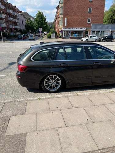

Guten Tag,
Ich weiß es gibt etliche Themen über die Niveauregulierung, aber dieser Fall ist etwas komisch. Mein Vater war mit seinen 525d (BJ 2015, 98tkm) gestern aus der Parklücke rausgefahren und nach nichtmal 200 Metern hüpfte das Heck und haute volle Kanne auf die Karosserie. Weiterfahrt war so nicht möglich und der Wagen musste abgeschleppt werden. Davor gab es keinerlei Anzeichen einer defekten Niveauregulierung. Luftbalgs und Ventil wurden letztes Jahr erneuert. Kompressor läuft ca 10-15 Sekunden und geht dann wieder aus. Es werden keinerlei Fehler im IDrive angezeigt. Im Fehlerspeicher sind auch keinerlei Fehler hinterlegt! Die Sicherungen sind auch alle ganz. Kann es sein, dass sich da irgendwo eine Leitung gelöst hat?

ja, so tief hängt das Heck, so man das Niveau verliert...
kann es sein, das vor einem Jahr deine der beiden Luftfedern nicht korrekt eingesetzt wurde?
welche Bälge würden verbaut?
am Besten die KOmpressor-Sicherung F182 ziehen, ansonsten pumpt sich die kleine Luftpumpe bis zum Infarkt... bitte nicht lange mit der Rep. warten, das rächt sich oftmals...
je nach Größe der Leckage, senkt sich das Heck langsam oder rasch, nach 200m ist dann schon arg rasch...:rolleyes:
erst x auf die Bühne und sichten ;)

Also meines Wissens ist alles korrekt eingebaut worden.. wie gesagt seit 1 Jahr gab es keinerlei Probleme mit der Luftfederung. Das mit der Sicherung werd ich mal ausprobieren. Und fahren kann man den ja so nicht, das Heck geht schließlich garnicht mehr hoch…
behutsam zur nächsten Bühne geht durchaus... wenn die Bälge aufgesetzt sind, sind diese meist mit >Druckstellen versehen. so Gummi und aufvulkanisiertes Gewebe Druckstellen aufzeigen - selbst wenn noch dicht - würde ich die Bälge gleich ersetzen.
Bei Arnott gibt es - so von Fachwerkstatt nachweislich eingebaut Garantie...
jetzt also auf Ursachenfindung.
btw: welche Bälge wurde verbaut?
Habs vergessen zu erwähnen… Es sind Dunlop Bälge verbaut. Schon schade, dass man jetzt nochmal die Bälge ersetzen muss :confused:. Ich denke morgen weiß ich mehr.

Laut Werkstatt wurde die Ursache noch nicht gefunden.. Es wird weiter untersucht. Am Kompressor soll’s nicht liegen, Funktioniert wohl einwandfrei.

Sooo, Wagen wurde heute wieder abgeholt. Es wurde nun das ganze System getauscht. Gekostet hat der ganze Spaß 1350€. Die Hauptursache war der Kompressor selbst. Dieser wurde als erstes getauscht und das Heck kam wieder auf die Normhöhe, hielt jedoch die Luft nicht und sackte wieder ab, woraufhin die Federbälge zusätzlich ersetzt wurden. Diese hatten wie von @kanne66 erwähnt Druckstellen und waren nicht mehr dicht. Der Preis versteht sich mit Material, Diagnose, Tests und Arbeitslohn. Fahrzeug stand seit Samstag in der Werkstatt.
