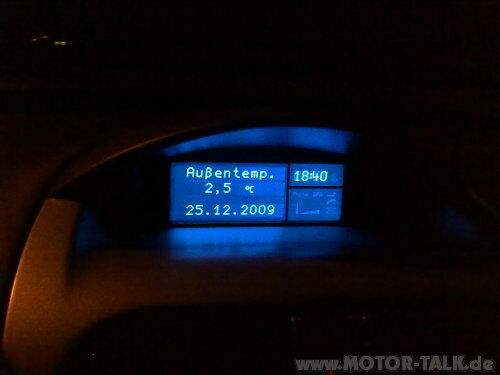

Weiß jemand wie ich die TID-Beleuchtung (blau) deutlicher machen kann? Die ist total schwach.
Was für LEDs hast du im TID drin? Auch die SMDs?
Falls nicht, rein damit, hab ich bei mir auch drin und leuchtet ordentlich hell. Könnte aber auch sein, dass in deinem TID noch so ne "Lichverteilerfolie" (mir fällt grad der korrekte Begriff nicht ein) drin ist, welche das Licht abschwächt. Diese müsstest du dann noch entfernen.
Ich habe die normalen LED's drin. SMD's möchte ich nicht noch extra jetzt dazu kaufen.
Aber das mit der Folie klingt plausible. Werde ich demnächst mal gucken was man da machen kann ;-)
Vielen Dank.
mit den normalen Birnen wirst du nicht glücklich werden da zu dunkel.
...und, meiner Meinung nach, auch viel zu punktuell. Da sind dei SMDs schon deutlich besser.
