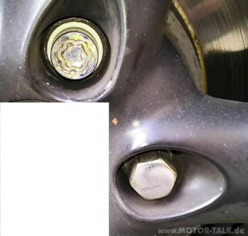

hallo zusammen.
wie manche mitbekommen haben, habe ich vor kurzem neue sommerreifen gekauft und aufziehen lassen. die reifen sind TOP. die könnte ich jedem weiterempfehlen.
bis vor zwei wochen war die welt kunterbunt. seitdem ziehen graue gewitterwolken auf. da brauche ich dringend eure hilfe, bzw. sicht der dinge!
was ist passiert?
vorab muss ich euch leider einen längeren text antun, damit ihr die situation besser einschätzen könnt.
vor zwei wochen war ich in einer anderen werkstatt (zum besseren verständnis: werkstatt 2) um die hintere bremse rechts neu zu machen. und da ging der stress los. der gute mann hat die reifen nicht abschrauben können, da die rad-bolzen unglaublich fest waren.
er wunderte sich schon, da diese ja mit ca. 110 NM angezogen sein sollten. also musste eine längere knarre her. als das immer noch nicht half, hat er ein verlängerungsrohr genommen. mit ach und krach bekam er die schrauben los. da ich die ganze zeit danebenstand konnte ich mir das drama mit ansehen. mal ganz ehrlich: so fest waren bisher noch keine schrauben an meinem auto. in meinem ganzen leben nicht!
wie auch immer: bei bolzen nr. 5 brach der schlüssel für mein felgenschloss. somit konnte ich den termin für die neue bremse streichen.
ein test bei einer schraube vorne rechts ergab das gleiche ergebnis. ohne verlängerung keine chance.
probeweise stellte er den drehmomentschlüssel auf 200 NM. selbst da löste sich die schraube nicht.
werkstatt nr. 2 bat mich werkstatt nr. 1 aufzusuchen (die die sommerreifen aufgezogen haben) und um lösung des problems zu bitten.

hier ein bild meiner felgenschlösser (obere reihe) - und dem passenden spezialschlüssel (untere reihe). dieser ist in beiden fällen innen gebrochen (der innere kranz ausgebrochen)

Moin, bin da eher Laie, aber interressiert was wohl ein Felgenschlüssel ist ... eher ein "Radmuttern"-Schlüssel ?! Schliesslich 'bastelt' man wohl nicht an der Felge herum. Hast Du 4 x 5 = 20 'abschliessbare' hightech-Radmuttern/Bolzen oder pro Rad nur ein solches Teil, was dann nicht mehr aufging .. die dann jeweils anderen 4 Normalo-Muttern/Bolzen pro Rad (ehemals mit den berühmten 110Nm angezogen) liessen sich lösen .... nur die 'dämlichen' Abschliessbaren pro Rad nicht ?
@Zug_Spitzer: die antwort ist ja noch leicht. smile.
der felgenschlüssel in meinem text ist auf dem bild das untere teil, das auf die spezielle radmutter aufgesetzt wird. darauf kommt dann die, in meinem fall 19er, nuss.
pro rad gibt es nur eine spezial-radmutter. bei meinem V70 dann noch 4 weitere, reguläre bolzen.
wenn der "spezielle schlüssel" kaputt ist bekommst du genau 4 der 20 schrauben nicht mehr ab - was ja eigentlich auch sinn und zweck der sache ist... nämlich diebstahlschutz.

alle bolzen waren so fest, dass sie mit dem schlagschrauber nicht gelöst werden konnten.
und bei den "radsicherungen" sind beide spezialschlüssel bei nutzung mit der knarre abgebrochen, weil das innenteil schneller gebrochen ist, als dass die schraube nachgegeben hätte.
EINE idee wäre, dass ich die kommenden tage eine reine reifen-fachwerkstatt aufsuche (z.B. reifen helm, euromaster, vergölst, etc.) um mir dort mal eine meinung einzuholen.
Also .... auch die 4 x 4 Normalen konten nicht gelöst werden und die eine Werkstatt behauptet alle 20 Bolzen mit jeweils max. 110Nm angezogen zu haben und bekommen nun keine Einzige mehr gedreht ?!?
D.h. doch wohl, dass deren Drehmomentschlüssel eben kein "Drehmoment"schlüssel mehr war.
lach. fast richtig. die haben "behauptet" alle gelöst zu haben.
aktuell sind derzeit am auto:
4x spezielle radbolzen, für die ein spezialschlüssel benötigt wird. keine ahnung, wie die abgehen sollen
16x radbolzen für alufelge. 5 davon müssen noch mit knarre und verlängerung gelöst werden.

Zuerst einmal: es ist zwar frustrierend, wenn man ein Auto auf der Bühne hat und nichts machen kann ohne zumindest ein extrem hohes Risiko einzugehen die gesamte Felge zu zerstören ggf. noch das Radlagergehäuse... Das möchte ich dem sr313 nicht antun.
Aber es ist auch für den sr313 sehr frustrierend 2x extra nach Ahlerstedt rauszufahren um dann festzustellen, dass man nichts machen kann!
Was mich an der Sache so richtig aufregt ist die Haltung der Werkstatt 1, die Behauptungen aufstellt wie "das ist ein altes Auto, da ist das so" und "die Schrauben ziehen sich gerne mal selber nach". So ein Schwachsinn!! Da versucht man doch ein Fehlverhalten auf den Kunden abzuwälzen.
Entweder deren DreMo-Schlüssel ist nicht korrekt eingestellt, er ist nicht geeicht oder sie haben (so ist es i.d.R. bei vielen Werkstätten - leider...) mit dem Schlagschgrauber volle Pulle alle Schrauben angeballert.
Mein geeichter DrehMo-Schl. geht bis 210 NM und hat keine der Radschrauben gelöst bekommen. Erst unter Zuhilfenahme einer Langknarre mit einem zölligen Rohr (1 Meter) als Verlängerung haben sich die Radschrauben unter extremer Krafteinwirkung gelöst. So eine Kraft kann jedoch kein Felgenschloss dauerhaft übertragen ohne dabei in die Knie zu gehen.
Ich würde sr313 gerne helfen und endlich die Bremse raprieren, habe jedoch ernsthafte Bedenken, dass ich beim Lösen/Ausbohren/Sprengen der Felgenschlösser mehr zerstöre als es zu reparieren...
Somit sehe ich Werkstatt Nr 1 (eine offizielle übrigens) in der Pflicht die Schrauben zu lösen. Kriegen die aber ja selber nicht hin... Wie kann man da jetzt vorgehen?? Ich bin da auch kein "Rechtsexperte". Die Bremse sollte schon zeitnah wieder einwandfei funktionieren.

Ich glaube das ist eine wirklich schwierige Situation, ein vernünftiger Schlagschrauber schafft locker über 200nm (richtige Luftversorgung vorausgesetzt). Ich hatte mal ein ähnliches Problem mit Felgenschlösser, hatte leider den richtigen Schlüssel nicht mehr, es gibt lenksdrehende "Öffner" die sich selbstschneident auf das Felgenschloss ziehen. Hier weiß ich aber nicht ob die dann die möglichen 200nm mit machen, da sie durch das Schneidegewinde dünnwändiger sind.
Generell würde ich sagen das die erste Werkstatt ihren Mist in Ordnung bringen muss, Problem wird eher sein das der sich da raus redet und sagt das war ich nicht, da hat schon wer anders rum gefummelt!
Mega ärgerlich! Aber leider wird es nicht viel bringen mit der Werkstatt weiter zu streiten. Zumindest ist das meine Erfahrung. Ich würde das für mich als Lehrgeld sehen und mir eine andere Werkstatt suchen. Vielleicht irgendeine gute "Reifenbude" für diesen Fall. Aus meiner Erfahrung weiß ich leider, das der ganze Streit nichts bringen wird. Im Gegenteil, es sind Deine Nerven und Deine Energie, die Du beanspruchst. Such Dir eine gute Werkstatt, lass es in Ordnung bringen und fahr wieder zu Markus. Da bin ich übrigens auch sehr gerne... Und ich habe 500km Anfahrt....

es gibt nix was es nicht gibt,hab es selber so privat erlebt,hab meine Räder,damals VW LT28 vorderräder mit Dremo angezogen.Wie lange ich danach gefahren bin,weissich nicht mehr.Wir wollten in Urlaub fahren,es war Sonntagmorgen,Also Wagen rüsten usw,da seh ich das vorne Rechts der Reifen Platt iss ,Kompressor raus ,Luft drauf,bemerke dabei das,das Ventil undicht ist (gerissen).Also Rad wechsel angesagt,gesagt getan.Beim Losschrauben dann besagtest Problem 2 der 5 Radmuttern gingen nicht los,(ums verreckken nicht los).
ADAC angerufen,Abschleppen in Werkstatt,Druckluftschrauber,Radkreuz mit Rohr,nix,Radkreutz abgerissen,Muttern schon Rund ,was nun??.
Die Lösung war:,die Luft war ja schon raus aus dem Reifen,ein Spanngurt wurde ander Achse so befestigt und über der Felge geführt das der Reifen nach hinten gezogen und von der Flge springt so das man das Ventil erneuern kann.
Luft drauf,dicht,und ab im Urlaub.
Nach dem Urlaub hab ich sie Erneuert alle Radmuttern,die festsitzende Runde Radmuttern wurden mit Schweissnähte wieder auf Sechskant gemacht,konnten dann aufgeschraubt werden.
Will damit sagen,es kann möglich sein das so etwas passieren kann,warum auch immer,mir konnte keiner sagen warum die MUTTERN so FEST wahren.
Frage wurden sie trocken verschraubt,oder Fett?
Am besten Fahre nach einem Gutachter.

Wie wäre es mit direkten und schnellen Schlag?
Also, der Wagen steht auf den Boden, Handbremse angezogen.
Anschließend die Knarre (vorzugsweise eine lange) waagerecht zur Boden am Schraube anlegen, einer hält die Knarre am Radschraube gedrück, damit es nicht abrutsch und ein anderer schlägt mit einem kräftigen und schnellen Tritt von oben nach unten an der Ende der Knarre, bitte nicht Barfuß drauf treten, am besten sind große und etwas schwere Stiefel geeignet.
Somit wäre der Kraftaufwand für den Anwender geringer, aber der Druck auf die Ratsche deutlich stärker und durch den kurzen Kraftaufwand ist es wahrscheinlich, dass nichts bricht, als bei andauernden Kraftaufwand auf die Ratsche.
So konnte ich z.B. viele Radschrauben lösen, die fest waren.
