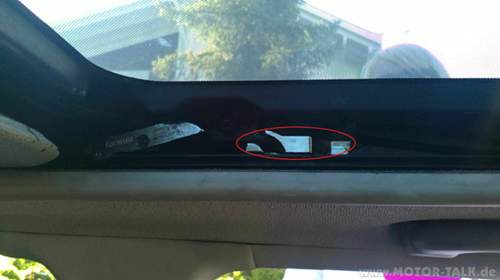

So, ich wollte kein neues Thema aufmachen, da es ja schon einige gibt.
Mein Schiebedach ist ja seit Anfang an defekt ( hab mein Winterauto seit September ). Da ich es hasse wenn irgendetwas defekt ist, muss das auch gemacht werden. Jetzt habe ich schon mitbekommen das dies eines der am meist bekanntesten Probleme des 3er sind. Dachte mir ich geh mal zu VW und frage nach einem Rep. Satz, da ja immer nur das gleiche kaputt geht. Und was sah ich da?? Unendlich viele Teile! Dieser "Bügel" wo gerne bricht, habe ich gehört sei nun aus Metall statt Plastik, hat er mir auch bestätigt, allerdings habe ich keinen Plan was denn nun kaputt ist. Deshalb mal ne Frage an euch,
Was geht denn nun meist Kaputt beim Schiebedach? Es geht ja bei 9 von 10 Autos immer was an der linken Schiene Kaputt.
Bei mir stimmt auch was auf der linken Seite nicht. Habe es EINMAL probiert und sofort hat es sich verkeilt.
Ferndiagnose is verdammt schwer, aber wenn das schon soviele hatten und sogut wie immer links ist, dann wird auch meist das gleiche Defekt sein?.

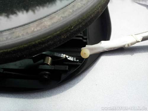

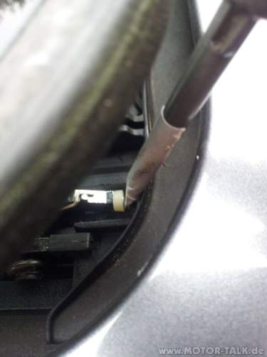

also ... ob es nun die ultimative ursache ist weiss ich nicht aber ...
zumin bei mir ... bleibt dieser kleine rasthaken links immer haengen ...
weil da son kleines rundes gummiding plattdrueckt ...
dann klackt es laut und schiebedach geht auf ...
und kann mir gut vorstellen ... das es sich da verhakt oder wenn man es nicht gleich richtet es irgendwann bricht ...
suche uebrigens noch nach ersatz fuer dieses "gummiding" ...
hab nun nen stueck schlauch dran ... aber der sitzt auch nicht perfekt und rutscht ab/weg
und nun zu deinem problem ...
Dieses Fuehrungsteil bricht mal gern ...
und meiner meinung nach liegt es an dem Rasthaken - am einen Ende sitzt son Gummi ... das sich nach jahren plattdrueckt ... und dann die fuehrung nicht freigibt ...
kannst ja mal vorsichtig von hand das schiebedach aufmachen ... dann sollstest sehn was bei dir verhakt ...
