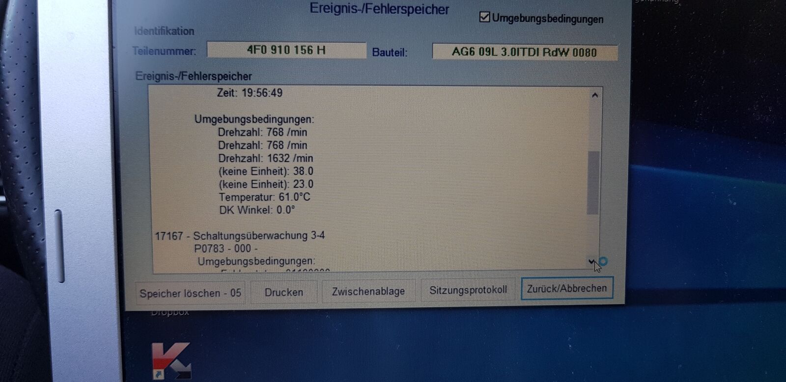

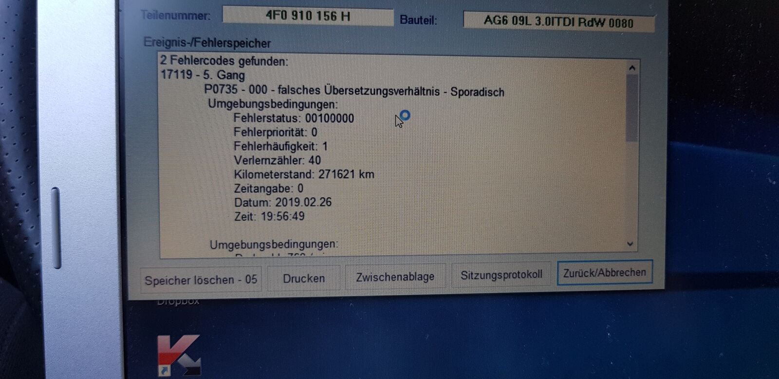

Hey Leute,
Ich hoffe ihr könnt mir etwas helfen. Seit gestern hab ich ein Problem mit meinem Automatikgetriebe und zwar während der fahrt schalten es von 1bis zu 3 ganz normal und ohne Probleme. Das Getriebe versucht in den 4 Gang zu schalten, das funktioniert aber nicht und schaltet wieder in den 3. Kurz darauf schalten es bis zum 6 und geht in den Notlauf. Danach ist nichts mehr möglich und alle 6 Gänge leuchten Rot.
Laut vcds ist man immer noch im 3 Gang und nach Motorneustart leuchten die Gänge nicht mehr dauerhaft rot und schaltet wieder normal bis zum 3 Gang.
Im Anhang sind Bilder mit den Fehler auslesen mit Vcds.
Auto ist ein
Audi A6 4f 3.0Tdi
Laufleistung 280000
Ich hoffe ihr könnt mir helfen, bevor ich Getriebespülung mache.

Auch hier ist die kupplung E weg gerissen.
Hab gerade heute nen hkg getriebe von nem 4F auf gemacht.....
Die da ist auch eingerissen . Öl druck ging seitlich am Kolben vorbei.... Darum gerutscht und ausgeglüht
Ach und bitte nicht mehr fahren.
Des reißt weiter und dann sind alle Gänge weg

Also war gerade beim Getriebespezialisten. Es ist ein Mechanischer Fehler, wie schon der User das-weberli gesagt hat etwas eingerissen oder abgerissen.
Komplette Überholung kostet zwischen 3300Euro und 4200Euro (je nachdem was kaputt ist) mit Ausbau und Einbau.
Bei meinem kostet die Reparatur um die 3300€.
Da wird aber ALLES gemacht.
Wandler überholt.
Alle Lager, Dichtungen neu.
1 Jahr Garantie
