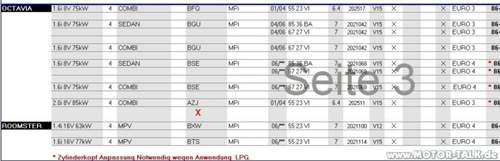

@IcomWorker
Hallo, ist das mit dem Motor-Kennbuchstaben AZJ beim Oktavia "amtlich"?
Mein Kollege fährt den 2L-Motor mit KME seit ca. 30tkm mit Gas und sein Umrüster versicherte ihm 100%ige Gasfestigkeit, auch Skoda-Deutschland soll ihm gleiches auf Nachfrage versichert haben!?
Schau.........
Danke, nur woher sind die Daten?
Dies ist jetzt aus meiner neuen Vialleliste, es gibt sicherlich noch Borell und andere.....
Google doch mal, ist oft einfacher.
