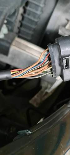

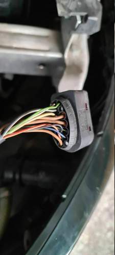

ich schreibe hier weil ich keine möglichkeit finde mein Problem zu lösen.
Habe einen A6 Avant 3.0TDI 4F5 Ez: 06/2005 mit Bi- Xenon und Kurvenlicht (AFS1) und 21W Tagfahrlicht. Jetzt habe ich die selben Scheinwerfer also Bi-Xenon Kurvenlicht aber mit den LED Tagfahrlich aus einem Bj. 2011 eingebaut, nichts an den Steckern gemacht nur angeschlossen. Mein Problem ist das alles funktioniert bis auf die LED TFL und Standlicht! es kommt ein Fehler: Standlich links und rechts defekt! Die LED`s blinken kurz auf sonst keine Funktion.
Habe auch einen bekannten Meister der bei Audi arbeitet der auch ratlos ist!
Habe versucht die zu Codieren mit VCDs, vergebens...
Bordnetz:
Scheinwerfer: 0xx?xxx
Ursprung 3= Bi-Xenon mit Adaptive Front Lighting System
ich wollte auf 5= LED Tagfahrlicht mit Scheinwerferreinigungsanlage (SRA) codieren geht aber nicht "Codierung nicht akzeptiert Fehler 31 Wertebereich ungültig"
Muß ich was umpolen? Das Steuergerät Fahrer unter der Lenksäle hat die Nummer 4F0 910 279.
Bitte um Ratschläge

bordnetzsteuergerät tauschen oder flashen und das bordnetzesteuergerät umpinnen.

Nur zur Information ich hab nicht die falschen Teile gekauft... und hab auch bevor ich hier geschrieben habe auch gegoogelt aber nichts brauchbares gefunden... Jeder schreibt was anderes, in so manchen Foren wird nur scheiße geschrieben... also lasst mal die blöden Bemerkungen!! ihr seit alle so schlau und keiner hat mir bis jetzt was brauchbares geschrieben bis auf Senti, Jetzt weiß ich warum das bei mir nicht geht. Ich muß mein BNSG auf Index K Flashen und dann umpolen, Vielen Dank.
aber musst gucken,evtl hast du schon den index K
