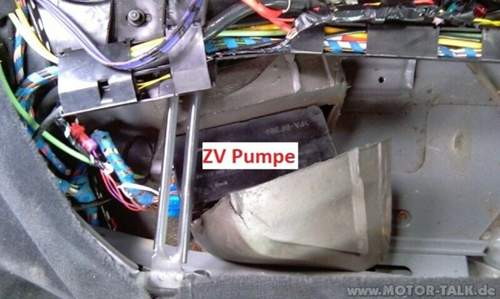

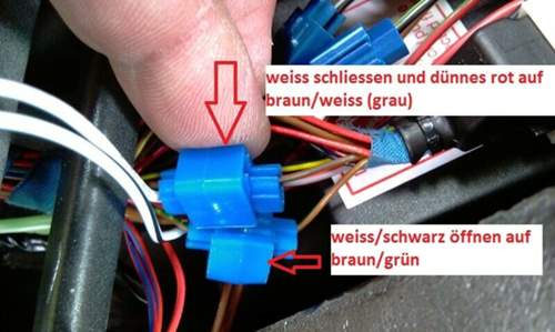

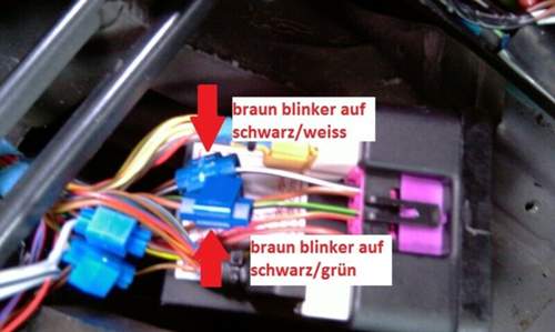

So muss es angeschlossen werden, dann geht das auch! --->
Stromversorgung
Steuergerät -> ZV-Pumpe
rot -> rot/blau (schwarz/violetter Stecker)
schwarz -> braun
gelb -> braun
gelb/schwarz -> braun
Öffnen/Schliessen
schwarz/weiß -> braun/grün
weiß -> braun/grau
Blinkersteuerung links
braun -> schwarz/weiß
Blinkersteuerung rechts
braun -> schwarz/grün
Genau so habe ich es auch angeschlossen und es klappt.

Man muss aber drauf achten, dass man zB die richtige Versorgung nimmt! Gibt einzelnde Kabel mehrfach! rot/blau gab es bei mir glaube 2 mal....glaube sogar unterschiedlich dick! Habe dann das genommen, was an das DWA STG geht!

also bei meinem Avant ist das DWA Stg auf der Fahrerseite unter der Rücksitzbank!
kannst ja mal ein Foto machen von dem was unter der Bank ist!
ansonsten musst du mal Metin anhauen! der hat glaube ich die Kabel an der ZV Pumpe angezapft!
