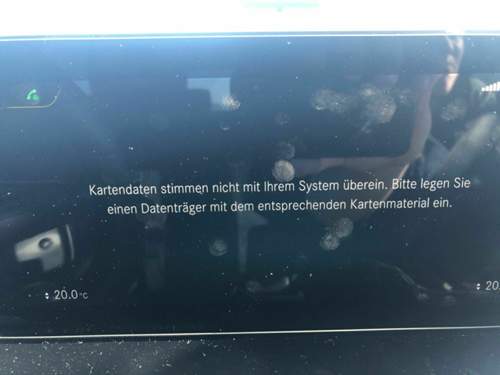

Ich habe am 06. März ein manuelles Karten-Update durchgeführt und dieses schien erfolgreich durchgelaufen zu sein.
Nach dem Neustart des Systems kommt nun jedoch immer die Meldung „Kartendaten stimmen nicht mit Ihrem System überein. Bitte legen Sie einen Datenträger mit dem entsprechenden Kartenmaterial ein“.
Darauf hin habe ich mich beim Mercedes Me Support gemeldet, wo auch ein Ticket eröffnet wurde.
Am 13. April wurde mir nun mitgeteilt, dass mir hier nicht weiter geholfen werden kann, da es ja ein manuelles Update war. Ich könnte es aber kostenpflichtig in der Werkstatt beheben lassen...
Das Auto habe ich vor ca. 7 Monaten gebraucht bei Mercedes gekauft und habe noch die Junge Sterne Garantie.
Wenn ich das Fahrzeug starte, kann ich auch für ca. 20 Sekunden die Navigation aufrufen und sehe die Karte inkl. meiner Position. Dann kommt aber immer wieder diese Meldung.
Nun meine Frage: Ist es korrekt das Mercedes sich hier aus der Verantwortung zieht. Obwohl ich die Karten offiziell im Me Portal heruntergeladen habe und mir dort auch angezeigt wird, dass ich auf der neuesten Version bin.
Vielleicht hatte ja einer von euch auch schon mal dieses Problem und kann mir evtl. weiter helfen.
Mein Fahrzeug:
B 200d
Softwareversion: apilevel/ntg6/080

Ja den Stick habe ich noch. Aber da kommt dann, das die Karten bereits installiert sind.
Auch die Technik Abteilung in Stuttgart hat sich die Protokoll-Dateien angeschaut und gemeint es wäre alles korrekt heruntergeladen und installiert worden.
Jedoch möchte weder die Werkstatt noch Mercedes die Kosten für die Korrektur übernehmen
Moin,
ich würde an meiner Stelle ;) :
1. Stick formatieren
2. Downloadmanager deinstallieren
3. in C: nach mercedes suchen - davon alles löschen
4. den Downlaodmanager neu runterladen installieren
5. Download/Update-Vorgang neu starten
6. Stick ins Auto und die Zündung mal 1h anlassen oder lange tour machen.

Moin, sorry habe deinen ersten Beitrag nicht 100%ig gelesen.
Das ist natürlich was anderes als ein nicht funktionierendes Update - da hat Holger natürlich Recht.
Das Navi muß auch ohne aktuelle Karten funktionieren.
Ich habe sogar mal das USB-Upload im Auto versehentlich unterbrochen (USB-stick gezogen).
Selbst da ist nichts passiert, nach dem Einstecken hat das MBUX friedlich weiter gemacht.
Auch wenn man ein manuelles Update über ein automatisches drüberbügeln will - wird das Update abgelehnt.
Da ist schon vorher was nicht in Ordnung.
Also wenn die Karten nicht in Ordnung sind, darf erst gar kein Update im MBUX erfolgen ..
Hilft Dir jetzt auch nicht, aber viel Glück ! ;)
