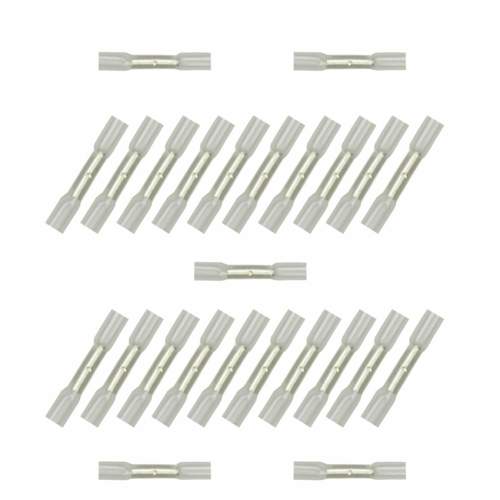

Den Stecker an den Zünspulen kann man zerlegen.
Es gibt 2 möglichkeiten nur den Stecker ersetzen.
Oder ein Reparaturkabel nutzen.
Für den Stecker braucht man eine geeignete Zange zum quetschen.
Bei Reparaturkabel verbindet man die Strippen mit einem Schrumpfverbinder.
Auf dem Steckergehäuse ist eine E-Teilnummer nach dieser kann man bei Audi die passenden Repaparaturkabel und Verbinder in jeder dicke raussuchen.
Bei der Zündspule würden 2 Kabel reichen weil am jedem Ende ein Stecker angebracht ist.
Bei Audi wird nur mit den Reparaturkabeln die Kabel am Fz. instandgesetzt.
Stecker
Reparaturkabel
Schrumpfverbinder

Ich weiß ja nicht wie lang die Kabel sind.
Die Kabel am Fz. müssen versetzt abgeschnitten werden damit die 4 Schrumpfverbinder nicht alle auf einer stelle sitzen.
Als Verbinder nimmt man weisse Schrumpfverbinder die auf dem Bild sind zu dick.
Schrumpfverbinder
Anschließend werden die Verbinder mit einem Heissluftföhn oder Feuerzeug heiss gemacht.
