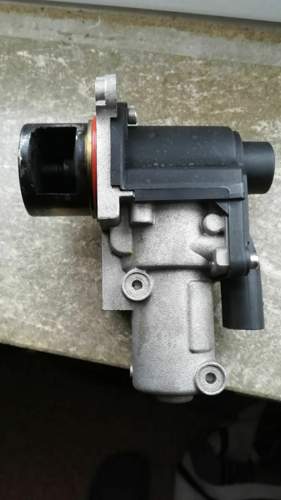

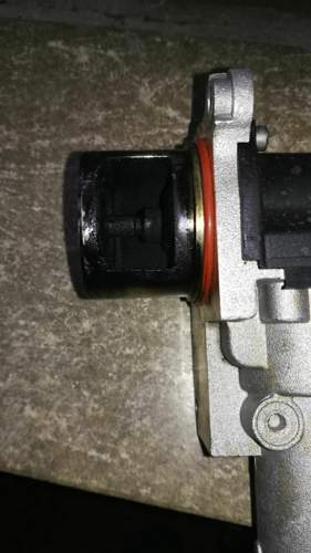

Guten morgen zusammen,
ich habe trotz sufu nichts gefunden was mir weiter hilft und hoffe ihr könnt mir helfen.
Mein Passat 2,0 TDI BMP BJ 07 182000 zickt.
Der Motor springt an, geht gleich wieder aus, nimmt kein Gas an. Kein Fehler hinterlegt.
Es fing an das der Motor nach dem Tanken nicht ansprang. Nach paar mal kam er dann und alles war ok. ( Shell Diesel). Am nächsten Tag nach 1 km fing er beim ranfahren an eine Ampel an zu bocken und ging aus. Sprang an, ging aus usw... irgendwann lief er wieder einwandfrei und ich konnte den Rest des Tages ( 30km) fahren ohne Leistungsverlust o.ä.
Gleiches Verhalten war am Folgetag. Immer wieder kurzzeitig wärend der Fahrt bockig, ansonsten kein Leistungsverlust.
Am 3. Tag wieder, jedoch ist er jetzt platt. Er springt nach wie vor an aber stirbt gleich wieder langsam ab. Er läuft für den Moment rund, also auf allen Zylindern. Geht dann langsam aus.
Vor 2 Wochen erneuert: AGR Ventil + Kühler, DIFI ( gestern mal raus geholt, sieht noch wie neu aus, Füllstand voll)
Es wurde der Zulauf vor der Tandempumpe abgezogen und die Zündung an gemacht. Sprit kam an. DIFI war wie o.g. auch voll. Also kann man die Förderpumpe im Tank ausschliessen oder?
Kann es die Tandempumpe sein? Oder hat es was mit den PDE`s zu tun?
Bin echt ratlos und hoffe auf Hilfe! :)

Ich würde prüfen, ob die Vorförderpumpe die 0,5 Bar macht.
Dann kann man schauen, ob die Tandempumpe dicht ist mit einem Druckverlusttest.
Daran glaube ich aber eher nicht.
Es ist nicht unwahrscheinlich, dass der Kabelbaum für die Pumpe-Düse Elemente defekt ist.
Themenstarteram 24. April 2019 um 11:40
Also sie Summt. und vorn kommt Sprit an. Der Motor springt jetzt gar nicht mehr an. Kann man das ohne laufenden Motor testen? Beim orgeln kommt Öldruckwarnung :(
am 24. April 2019 um 11:42
Die Öldruckwarnung beim Orgeln ist normal.
Den Kabelbaum kann man durchmessen. Dafür muss der Ventildeckel runter.
Der kostet nicht die Welt.
Wenn der schon spröde ist, kann man den ohnehin mal tauschen.

So. Nach Test der Förderpumpe (läuft) schliesse ich mal die Tandempumpe aus. Grund:
mit Schlauch auf dem Saugrohrklappengehäuse ist das Bild unverändert. springt an geht aus. Zieht man den Schlauch ab läuft er immerhin 4-5 sek ( rund), qualmt wie Sau und geht aus.
Video:
https://youtu.be/K6Zu-4Jr_E0
Kann es der Turbo sein? Ich denke die Abgase gehören da nicht hin oder?
Lader wurde soweit frei gelegt das man an die Welle kommt ( aber nur von der Luftfilterseite). Welle hat ca. 1,5mm spiel. Lässt sich ohne Probleme drehen.
Was für Spiel? Axial oder Radial ? Axial darf er glaub ich keines haben, sondern nur gaaaaaaanz wenig radial weil dieses sich durch das Öl im Betrieb auf nahe 0 einpendelt. Ist die Verdichterseite ölig ? Mal schauen was die anderen sagen, dafür reicht meine geringe Erfahrung leider nicht mehr
