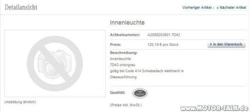

schau doch mal im Mercedes-Gebrauchtteile-Center nach... klick mich
Hab da grad nach "Innenleuchte" gesucht, eine mit Bedienung (allerdings Glasschiebedach, gibts da nen Unterschied zum SSD?), lag um die 130€, wenns da nicht funktioniert kannste es zurückschicken...
Stefan
Nicht von der DBE. Aber das Baujahr sollte einigermaßen passen! Die DBE mit den zwei getrennten Wippschaltern fürs Licht hilft nicht. Muss eine 208er Teilenummer sein.
Ach mist... hab dort zwar das Modell gewählt, aber scheinbar hat´s dann bei der Volltextsuche das dann ignoriert...
Aber trotzdem ne schicke Seite ;)
Edith sagt: A2088203601 7D43 ist doch ne 208er Nummer?
Edith zum 2.: hab ein Bild angehängt, Links gehen dank Java-Script wohl nicht...
Innenleuchte
