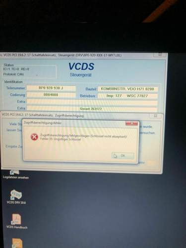

Ich war heute morgen beim Freundlichen und wollte meinen neu bestellen Schlüssel, sowie meine beiden alten Schlüssel anlernen lassen. Leider hat es nicht geklappt. Das Diagnosegerät meldete andauernd, dass die Verbindung zum Steuergerät abgebrochen wäre. Die haben das dann ca. 10 mal probiert und dann aufgegeben. Die sagten, dass dann wohl die "Elektronik" bei mir einen Schuss hätte und dass das wohl ziemlich teuer werden wird.
Nun meine Frage: Hat hier jemand Erfahrung damit und kann mir weiterhelfen? Kann es vielleicht sein, dass das mit dem Chiptuning zu tun hat?

Ich hab eben mal den Fehlerspeicher auslesen lassen und da steht nun drin "Steuergerät gesperrt / 18262" und "Wegfahrsperre / 17978".
Kann das mit dem Chiptuning zu tun haben oder haben die einfach nur Mist gebaut?

Also das mit dem Anlernen der WFS mit dem neuen Schlüssel gibt keinen. Hatte bei meinem dasselbe Problem und habe jetzt auch einen dieser neuen Schlüssel hier irgendwo rumliegen.
Die ZV anzulernen ist kein Problem. Um den neuen Schlüssel an der WFS anlernen zu können, muss das KI und das dazugehörige Bussystem auf das zu dem Schlüssel gehörende Modelljahr getauscht werden. Dann klappen aber auch die alten Schlüssel nicht mehr.
Man könnte höchstens einen WFS-Transponder aus einem alten Schlüssel in den neuen implantieren.
Das ganze liegt daran, daß Audi mit der Schlüsselform die Codierung und Frequenz des WFS-Systems geändert hat. Das haben mir hier unabhängig voneinander 3 freundliche Zentren mitgeteilt. Also wird ja was dran sein :-(
Hm, das die was geändert haben ist klar, aber ich hab trotzdem einen zu meiner WFS passenden Schlüssel bekommen. Ging zwar nicht aber nachdem das KI getauscht wurde konnten alle vorhandenen (auch alten) Schlüssel angelernt werden.
Audi war also in der Lage einen "alten" Schlüssel zu liefern, hätte mich sonst auch gewundert.
