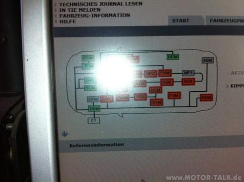

Im Speziellen Diagnosedisplay sieht man verschiedene Bausteine, die sollten eigendlich Grün sein, bei mir ist das Erste Grün der Rest
alles rot, auch gut, aber fahren tut der gute Xc90 noch.

du schreibst bei der auslese war ein steuergerät grün, der rest rot.
welches war grün? nur das CEM?
oder waren mehrere grün und einige rot?
hatte der :) auf kein gerät zugriff oder nur auf das SRS nicht?
ist das gateway ins BUS-system eingebunden?

Über Vida glaub so heisst das bei Volvo, konnte man sehen, das das erste Steuerteil grün war, also nur eins und alle anderen die danach
folgen Rot.
folgen Rot.
hallo,
klingt als wenn nur das CEM grün hinterlegt war.
das kombiinstrument kann für diese art von ausfällen nicht wirklich verantwortlich sein.
wenn wirklich alles andere rot ist im netzwerk dann fehlt den CEM zu allen steuergeräten die kommunikation.
ok, das kombiinstrument könnte das niedriggeschwindigkeit-netzwerk des innenraumes, durch einen kurzschluss o.ä. ausser kraft setzen. dann müsste aber trotzdem das hochgeschwindigkeitz-netzwerk der motorseite arbeiten. und nach der trennung des kombiinstrumentes müsste der innenraum auch wieder; bis auf das instrument, arbeiten.
ich würde mit der widerstandsprüfung der netzwerke beginen, ob alle endwiderstände funktionieren bzw. keine kurzschluss zum strom oder zur masse besteht.
das glaube ich aber, wie gesagt, nicht.
ansonsten würde ich das CEM hier in die engere wahl ziehen.
ich weiss jetzt zwar nicht welches modelljahr dein automobil ist aber es gab so einige probleme mit wassereinbruch ins CEM. und das sollte auf jeden fall dann erstmal geprüft werden!

Hast Du ein Bild beim Auslesen gesehen, wo die verschiedenen
Steuerteile zu sehen waren, bei mir wars so, das alles was rechts
vom CEM weg geht Rot war und alles links weg Grün.
Motorfehler kann man löschen, die anderen Fehler nicht wie schauts
da bei Dir aus.
