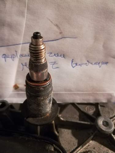

Hallo Leute,
habe seit einiger Zeit ähnliches Problem; die Spritzdüse dreht sich mit..... (siehe Bild) und seit Kurzem macht der Wischermotor schreckliche Geräusche.
Ist da noch was zu retten?
Gruss Jakker
Hallo
Das Thema hatten wir doch erst kürzlich behandelt.
Da habe ich auch Bilder und Teilenummern von dem Reparatursatz gepostet.
Suche noch einen Wischermotor, kann auch defekt sein, wichtig ist, das das Gehäuse durch die Heckklappe noch ok ist. Angebote per PN.
Gruß Ronny
