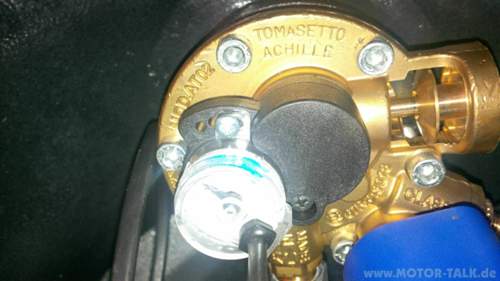

Gibts Bilder vom Tank-, und Verdampfereinbau ?
Wie ist das MV eingebaut, zum Heck oder zur Fahrzeugfront zeigend ?

Ich habe am MV meine Zweifel.
1. hatten unsere EXTRA Multiventile immer eine blaue Spule
2. haben die EXTRA MV`s normalerweise ein X in der Typnummer.
Anhand der Typnummer des MV gehe ich davon aus, dass das Multiventil keine EXTRA-Ausführung ist, sondern das Standard 8mm MV.
Wenn das wirklich so ist, packt das Standard 8mm MV die 285KW nie im Leben...
Ich hatte aber auch schon ein MV eines damaligen Lieferanten, der hatte auf dem Karton einen Aufkleber mit der Bezeichnung EXTRA. Es war aber in Wirklichkeit alte verstaubte Ware mit Standard MV. Er wusste nur nicht, dass ich meine Ware auch wirklich überprüfe ;)
Er war daher mein Lieferant !

Also es ist kein zweiter Tank verbaut und das Multiventil zeigt richtung Front würde ich sagen. Das Foto mit dem Multiventil habe ich hinterm Auto stehend geschossen.

Also wenn ich die Bilder vom Tank richtig interpretiere, dann ist das Multiventil in gegen der Fahrtrichtung montiert. Somit entnimmt das MV bei Beschleunigung definitiv nicht aus der Flüssigphase wenn der Tank nicht mindestens halbvoll ist.
Daher zumindest den Tank drehen, dass das MV hinten ist.
