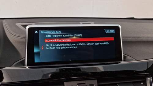

Hallo
Ich wollte heute ein Kartenupdate machen. Hab alles über den BMW Download Manager runter geladen. Hab den Stick beim Auto angesteckt. Dann kam eine Auswahlliste mit den Ländern. Hab das Update gestartet. Irgendwann mitten drin hat das System gemeint, die Kartendaten sind Fehlerhaft. Hab das Update nochmal gestartet. Wieder mit dem gleichen Ergebnis. Hab dann den USB Stick foematiert und die Kartendaten neu drauf gespielt. Jetzt bekomme ich diese Fehlermeldung -> Bild. Ich kann mehr keine Karten/Länder auswählen und das Navi hat auch keine Karten mehr. Kann mir jemand sagen wie ich dieses Problem beheben kann? Hab schon verschiedene USB Sticks mit unterschiedlichen Dateiformaten probiert. Überall das gleiche Problem. Kann man beim Auto irgendwie ein Reset beim Navi machen oder auf d letzte Version zurücksetzen? Oder hat jemand eine Idee?
Danke

Intenso Sticks mag der BMW aus irgendwelchen Gründen nicht. Mit Sandisk hatte ich bisher keinerlei Probleme.
Bei der Formatierung ist es an sich egal ob exFAT oder FAT32. Sollte mit beiden klappen.
Hallo
Ja dürfte an d stick marke liegen...hama mag bmw auch nicht...mit einem sandisk hats jetzt geklappt
