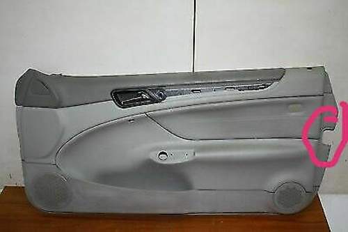

Da ich bei meinem Neuen (Vormopf) schon die Türpappe ab habe, tauschte ich das TSG mit Komfortfunktion. Nach Einbau fährt das Fenster nicht ganz hoch, bzw man kann es mit dem Schalter in Stufe 1 ganz hoch fahren, nur bleibt es da nicht ,sondern fährt 8-10 cm wieder runter. Einlernen unmöglich.
Muss ich da noch was mit der SD umcodieren? Dachte es wäre pap.

Hast du die Türpappe und die kleine Chromabdeckung wieder angebaut? Ansonsten wird der Kontaktschalter nicht betätigt und das Fenster fährt die von dir erwähnten 8-10cm runter.
Gruß finch

Nicht die Chromeabdeckung ist wichtig. Das kleine schwarze Plastikteil am "Türfänger" muss montiert sein. Anlernen nur bei geschlossener Tür.
Themenstarteram 7. Januar 2021 um 21:24
Mach ich aber erst morgen...
Das bei dem Kreis sitzt.
Img-20210107
Kannst du aber auch ohne Türpappe testen, wenn du den Kontaktschalter mit ein wenig Tape schließt.wenn du es erst morgen machst, schließe das Fahrzeug nicht ab, sonst geht die Innenbeleuchtung an und spielt verrückt, weil sie glaubt die Tür ist offen.

Man kann auch das Teil einfach mit der dafür vorgesehenen schraube wieder dran machen. Hatte ich so gemacht.. Das ein dem kleinen C förmigen Teil liegt hatte ich auch erst nach meinem Tausch in Erfahrung bringen müssen ^^

Hi Anderas,
Sollte der Neue das Memory Paket haben, mit SD ins TSG gehen
und in der Variantencodierung nachsehen ob elektrische Sitze
angewählt sind ...
Alles andere wurde bereits richtig geschildert. :cool:
link:
https://www.motor-talk.de/.../...s-endlich-geschafft-t3349217.html?...
und runter zu meinen Beiträgen scrollen... ;)
Gruß, mike. :)
P.S. die Komfortfunktion (Absenkung) findet man ebenfalls in der Variantencodierung.
