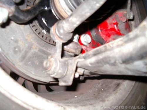

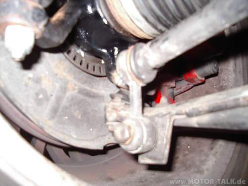

Kannst du ein Pic von den Koppelstangen machen?
Wenn der Stabi falschrum drin ist,sieht man das an den Koppelstangen.
woran sieht man das denn an den koppelstangen ? sind die krumm oder so od wie meinst du das ?
Die sind nicht selbst krumm,aber stehen komisch schief.
Ich hab das schon mal selbst erlebt,daher weiß ich wie das ausschaut.
also schief stehn die schon etwas müssen die gerade sein ?
hoffe man erkennt da was
Ja,geht.
So von den Pics her stehen die richtig.

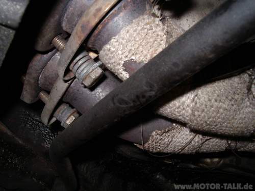

Kannste evtl. auch noch eins machen wo der Krümmer/Hosenrohr
an den Stabi kommt?
da komm ich nicht drunter der is zu tief:-D aba ich beschreibs mal so, da wo das rohr die kurve macht zum Kat, da schlägt es an
Hmm...also eigentlich muß das locker passen.
Versuch mal den Stabi "in Gedanken zu drehen" evtl fällt dir
doch noch was auf.
kann es auch am krümmer liegen ? evtl die spannfedern defekt od so
