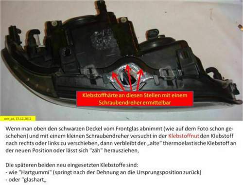

Das Problem, bei Feststellung eines reduzierten Lichtaustritts, ist eher die Auf-/Ablösung der Spiegelschicht im Reflektor selbst. Die Güte/Qualität der Spiegelschicht, kann man durch einschieben (ebenfalls durch die Lampensockel-öffnung) eines s. g. Dentalspiegels in den Reflektor, inkl. Ausleuchtung mit einer kleinen Taschenlampe, ebenfalls leicht feststellen. Wenn die Spiegelschicht beschädigt ist, dann könnte man die Reflektoren neu beschichten lassen, wenn das Scheinwerferabdeckglas mit dem thermoelastischen Butylklebstoff mit dem Gehäuse verklebt wurde. Da aber meistens auch die Scheinwerferabdeckgläser durch Stein-/Splitteinschläge zerschossen sind, und auch noch die Reflektorenhalter erneuert werden müssen, lohnt sich doch eher der Kauf neuer original Hella FL Scheinwerfer. Zusätzlich sei gesagt, dass es keine Typenfreigabe für Scheinwerferabdeckgläser gibt, die in Xenon Scheinwerfern verbaut werden können/dürfen.

Wenn sie klar sind, brauchst du zumindest aus dieser Sicht keine neuen. Es ist davon abhängig, welche Art von HELLA Scheinwerfern du hast, falls du die Reflektoren ausbauen und neu beschichten lassen willst, denn dafür muss der Scheinwerfer aufgemacht werden. Nur die Reflektorhalter wechseln, das geht auch ohne öffnen des Scheinwerfers. Bei der frühen Version der Facelift Scheinwerfer sind die Streuscheiben mit Butylkleber eingesetzt, die kriegt man durch erwärmen des Klebers geöffnet. Bei der späteren Version sind die Streuscheiben mit Epoxidharz Kleber eingesetzt und die kriegt man zerstörungsfrei nicht auf. Sprich: Wenn du diese Version hast und die Reflektoren neu beschichten lassen willst, musst du die Streuscheiben mit dem Dremel aufmachen und dabei gehen sie kaputt, weshalb du dann neue brauchst.
Die Reflektorhalter sind "gut", wenn du an der Inbusschraube drehst und sich der Lichtkegel deutlich nach oben oder nach unten verschiebt. Wenn die Reflektorhalter defekt sind, dann tut sich da nichts mehr. Außerdem kannst du dann hinten an den Fassungen der Lampen ruckeln und es wackelt das gesamte Innenleben vom Scheinwerfer.
