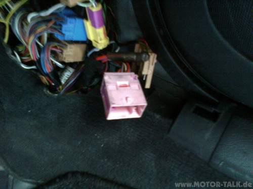

Also, ich habe mir ein gebrauchtes Bose-System für meinen Allroad Bj. 2003 gekauft, inkl. wie im Forum beschrieben dem langen Innenraumkabelbaum mit Bose-Verstärker-Stecker und den Türkabelbäumen. Aber irgendetwas scheint zu fehlen, bzw. verstehe ich einiges nicht:
1. warum neue Türkabelbäume? Oder war das einfach nur falsch beschrieben und man meinte die Stücke Kabelbaum, die ZU den Türen gehen, nicht die IN den Türen verlaufen? Wenn ja, dann fehlt mir wohl was... Die IN den Türen sind fast absolut gleich, die Anschlüsse zu / von den Boxen identisch. Einzig ein 3. kleiner Kabelstrang bestehend aus 2 Kabeln (weiß mit rotem Streifen und rot mit lila Streifen) und entsprechendem Stecker ist am "neuen" Türkabelbaum vorhanden. Siehe Bilder "Türkabelbaum...alt/neu.jpg im Anhang.
2. wofür ist dieser zusätzliche Kabelstrang da? Fehlt mir hier was? Weder das alte Blaupunktsystem noch das neue Bose-System haben hierfür einen Anschluss (bzw. natürlich die Lautsprecher in den Türen)

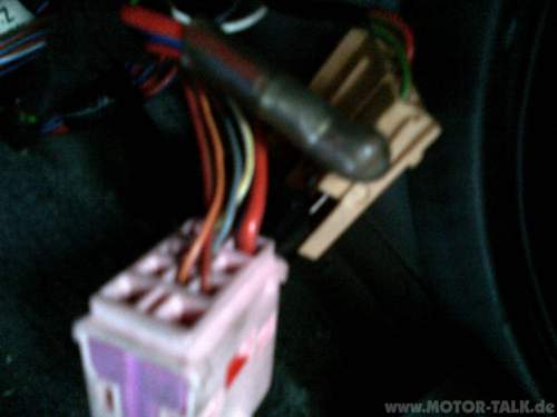

3. Die Hochtöner vorne & hinten: meine alten Hochtöner haben lediglich ein durchgängiges Verbindungskabel zum Stecker und Mitteltöner, die neuen haben noch irgend so etwas wie einen Widerstand im Kabel verbaut, siehe Foto Kabelbaum_Hochtöner_alt_neu.jpg im Anhang. Wofür sind diese Widerstände? Mein Fahrzeug ist von 2003, die Hochtöner tragen werksseitig die Indizes "C" (vorne) und "D" (hinten). Die der gekauften Boseanlage und die mit dem Widerstand sind wohl von 1998 / 1999 (Aufkleber auf den Hochtönern) und tragen die Indizes "ohne" (vorne) und "B" (hinten). Leider ist es ja bei Audi nicht immer so, dass ein höherer Index nur eine Weiterentwicklung eines Bauteils steht, meist verbunden mit dem Ersatz des früheren Index, sondern dass bei gleicher Teilenummer, nur unterschiedlichen Indizes, durchaus auch funktional / klanglich unterschiedliche Bauteile vorliegen. Ist das hier auch der Fall oder ersetzen die Bauteile „C“ und „D“ von 2003 die „ohne Index“ und „B“ aus 1999? Oder rüste ich besser die Hochtöner aus dem Bose-System nach, um hier keine Klangeinbußen zu haben? Oder sind diese Widerstände sogar maßgeblich und wichtig für die Funktionalität des Bose-Systems?
4. Sollte mir für die Lautsprecher vorne nun tatsächlich der jeweilige Teilkabelstrang fehlen: ist es schwierig, den fehlenden / falschen Teil selber zu bauen? Prinzipiell müsste och alles da sein, nur „falsch“ angeschlossen, oder?! Wenn ich es richtig verstanden habe, werden die vorderen Lautsprecher vom Radio bedient, sind also inaktiv, während beim Bose-System der Verstärker aus dem Kofferraum die Versorgung übernimmt und sie somit aktiv macht. Richtig soweit? Nun müsste ich doch nur die entsprechenden jeweils beiden Kabel, die ans Radio gehen, an die entsprechenden Kabel klemmen, die vom neuen Innenraumkabelbaum wieder von hinten nach vorne kommen, oder?! Wenn das so ist: hat wer die Belegung für mich, damit ich die identifizieren und umstecken kann? Oder wäre das jetzt zu leicht?
5. bei den hinteren Türen muss ich doch gar nix machen außer die Mitteltöner und ggf. die Hochtöner zu wechseln, oder?! Die wurden ja von jeher aktiv betrieben und müssten ja nun immer noch komplett versorgt sein, richtig? Oder muss auch hier was am Kabelbaum gemacht, bzw. getauscht werden? Gemäß anderer Threads zum Bose-System sollte hier alles beim alten bleiben können.

Zu 1: Der Kabelbaum in den Türen ist soweit der gleiche geblieben und wird nicht ausgetauscht. Die beiden separaten Kabel sind wahrscheinlich für die DWA-LED´s.
Zu 3: Der von dir bezeichnete Widerstand ist ein kleiner Kondensator und hält allzu tiefe Frequenzen von HT fern. Er dient somit als sehr einfache Frequenzweiche mit 6dB Flankensteilheit. Die HT an sich solltest Du austauschen, da sie im Impedanzverlauf auf das Bose-System ausgelegt sind.
zu 5: In der Verkabelung in der Tür wird nichts geändert. Aber Du musst den gesamten Kabelbaum für den Innenraum austauschen. Bei Bose werden vom Radio beide Vorverstärkerausgänge genutzt, Teilaktiv nur der hintere. Das LS-Kabel von Radio zu den vorderen Türen entfällt, dafür muss vom Bose-Verstärker zu den vorderen Türen Kabel verlegt sein.
Du siehst, Du musst den kompletten Kabelbaum von hinten rechts (Bose-Verstärker + Sub) über beide rechten Türanschlüsse, das Armaturenbrett incl. Sicherungskasten zu den linken Türanschlüssen neu verlegen. Ausserdem muss das Radio über VCDS neu codiert werden, um den 2. Vorverstärkerausgang freizuschalten.

Die Kabel sollten alle komplett im Kabelbaum vorhanden sein.
