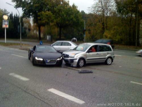

Und nur weil die Dame dachte sie hätte als Linksabbiegerin Vorfahrt (Siehe Foto) werte ich den Werkstattaufenthalt nicht als Schuld/Fehler von Audi ;)
original Dialog:
Sie: Wieso fahren Sie los?
Ich: Weil ich grün hatte.
Sie: Ja ich auch, aber ich hab doch Vorfahrt wenn ich abbiegen will..... (die Aussage wiederholte sie gegenbüber dem Polizisten übrigens auch ;) )
