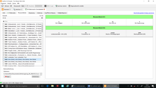

habe heute einen RLS verbaut! Leider gibt es Probleme mit dem Lichtsensor...der Regensensor läuft.
Es kommt ständig der Fehler das der Lichtschalter ein unplausibles Signal angeblich hat.
Ein zweiter Schalter wurde getestet, aber negativ. Der Lichtssensor bleibt einfach AN obwohl die Sonne drauf bruzelt!
ACH JA, kein XENON
Wer eine Idee?

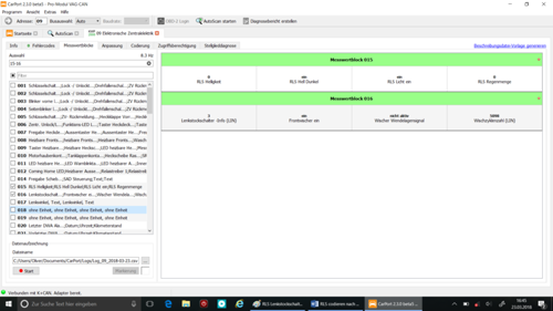

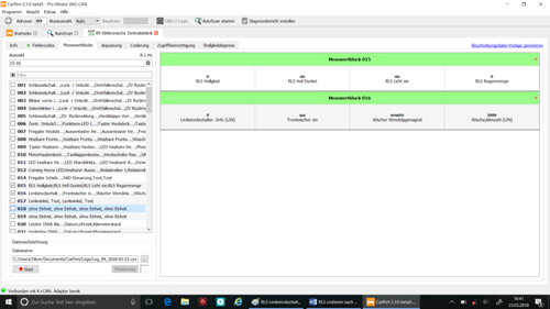

anbei der Autoscan.
Der Regensensor läuft, es geht der Lichtsensor nicht!
Schalter wurde bereits drei getestet die auf jeden Fall alle funktionieren.
