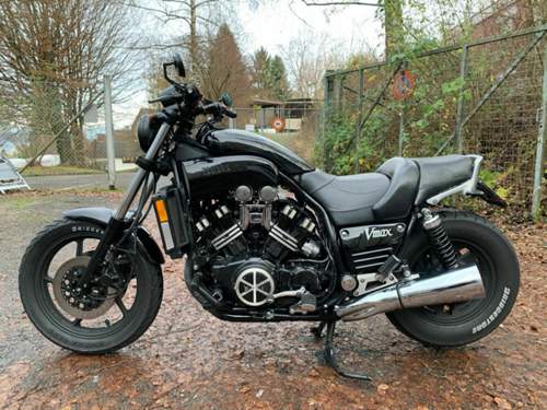

Ich verzweifle langsam aber sicher! Ich hab ne Yamaha V-MAX 1200 EN JG 89.
Seit einiger Zeit habe ich folgende Probleme.
Problematik:
1. Fehlzündungen
2. Ruckelt/Stottert
2. Leistungsverlust
3. Kein Strom mehr
Ich habe:
1. Vergaser gereinigt und Dichtungen ersetzt
2. Benzinfilter ersetzt
3. Laderegler ersetzt
4. Zündkerzenstecker ersetzt
5. Iridium Zündkerzen montiert
6. Neue Batterie
7. Neue Sicherungen montiert
8. Zündspule ist kontrolliert und ok!
9. Quetschverbidung verlötet
Es scheint, dass es irgendetwas elektrisches ist! Als ich wieder nach all dem startklar war ging anfangs alles Perfekt! Mein Baby lief danach brachial und nachher gingen die Probleme wieder los.
Ich überlege mir den kompletten Kabelbaum zu ersetzen und jedes einzelne Kabel zu ersetzen durch neue. Habe die Batterie ersetzt durch eine neue und das Problem besteht immer noch. Ich habe beim Fahren Fehlzündungen und das vor allem im kalten Zustand. Sobald die V-MAX warm ist sind die Fehlzündungen teilweise weg. Und wieder hat sie mich stehen gelassen trotz neuer Batterie etc.
Könnt ihr/jemand mir weiterhelfen?! Ich verzweifle langsam aber sicher!
Freundlicher Gruss
Donni88 :)

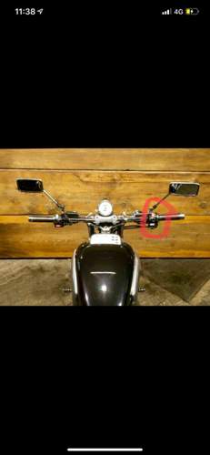

Wo ist dieser Killschalter und diese Zündbox?
Killschalter ist beim Seitenständer oder?
Lieber Gruss an alle!
am 21. Juli 2019 um 19:58
Neee, Killschalter ist am Lenker rechts. Steht ON und OFF drauf. Damit kann man im Falle eines Sturzes schnell den Motor ausschalten ohne groß nach dem Schlüssel kramen zu müssen.
