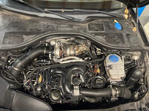

Moin an alle fleißigen Forenleser und Audifahrer.
Jeder kennt das leidige Thema „AGR“ und die damit verbundene Verschmutzung der Ansaugwege bei den Dieselaudis. Ich will auch kein neues Fass aufmachen zu dem Thema , vielmehr soll es hier darum gehe wie man das selber wieder sauber bekommt.
Dazu muss am Besten, wie hier schon öfters beschrieben wurde, die Ansaugbrücke runter und die Steuerklappe der Luftversorgung sowie das Ansaugrohr wo die AGR Leitung dran geht ausgebaut werden
Ich werde versuchen das alles mit Bildern zu dokumentieren und bin gestern auch schon angefangen und hatte die ersten Schweißausbrüche.
Es geht um den Halter wo der Kabelstrang und die Schläuche drin liegen ( siehe Foto blauer Kreis ).
Dieser ist so zugebaut, dass man diverse Verbindungen trennen muss das man ansatzweise Luft hat den Halter raus zu bekommen.
Hier kommt auch gleich meine erste Frage auf wie man die Verbindung ( roter Kreis ) lösen kann. Falls den schon mal jemand gelöst hat nehme ich gerne Tipps an.
Was ich bis jetzt gemacht habe :
-Motorabdeckung abgenommen
-zwei Schrauben der Halterung über Ansaugbrücke abgeschraubt
-Kabelstrang mit einem Montierhebel aus der Halterung die entfernt werden muss, ausgehebelt ( sehr sturr die Clipse )
-die ein oder anderen Verbindungen getrennt damit man mehr Spielraum hat
Welche Ersatzteile und Spezialwerkzeuge benötigt werden, werde ich hier auch nach und nach rein schreiben.
Definitiv braucht man aber ein Reinigungsgerät für die Ventile, neue Dichtungen der Ansaugwege und ein Werkzeug zum drehen der Kurbelwelle.
Beim letzteren bin ich leider noch nicht ganz schlau geworden welches ich benötige. Ist wohl davon abhängig welchen Motorcode man hat.
Das Projekt werde ich nach und nach weiter angehen und das hier immer up to Date halten. Bin Gott sei dank nicht auf den Wagen angewiesen wegen Zweitwagen.
Denke das wird den ein oder anderen helfen und mir kann auch mal geholfen werden :)
Fragen und Anregungen dürfen hier gerne geteilt werden.

Heute ist nicht mehr viel passiert , hab aber endlich den Kabelkanalhalter raus bekommen, wie man auf dem Bild sieht ist das Teil ziemlich verwinkelt. Diverse Stecker und Leitungen wurden getrennt. Morgen ist erst mal Pause. Freitag geht es weiter.
Edit: wichtiger Hinweis an dieser Stelle für die die es selber versuchen: macht euch Fotos , vom originalzustand und fast jedem Stecker den ihr abmacht. Es sind einige Muffen, Stecker und Schläuche die man ab machen sollte damit Platz ist. Diese müssen später genau so auch wieder liegen wie am Anfang

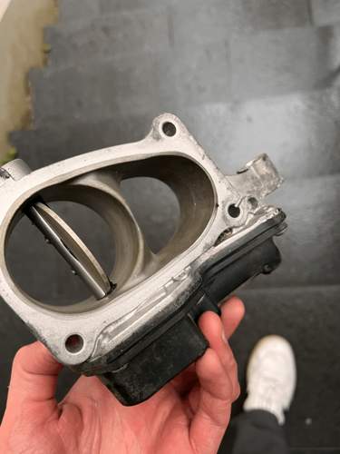

Habe bei YouTube gesehen das die ein großes Speisfass, eine schmutzwasserpumpe und abflussreiniger nehmen und es ein paar Stunden die Pumpen das ganze Um pumpen. Sah nachher aus wie neu. Wei nur nicht wohin mit der Brühe. ??
Gestern habe ich auch versucht das AGR zu Reinigen leider ohne Erfolg, vermutlich 1-2 Schrauben übersehen wo das alles noch gehalten hat.
Von dem her vielen Dank für die Mühe hier was ordentliches zu dokumentieren.
Dazu ein Bild vom Anfang des Ansaugrohrs, was meint ihr?
am 24. Juli 2024 um 5:22
@Messni schrieb am 24. Juli 2024 um 06:39:21 Uhr:
Leider normal, das kannst du jetzt alle 2 Jahre machen.
