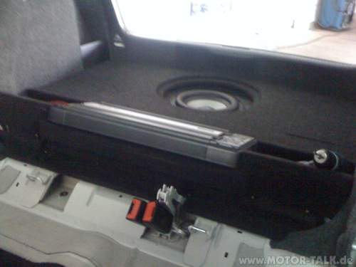

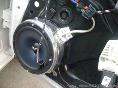

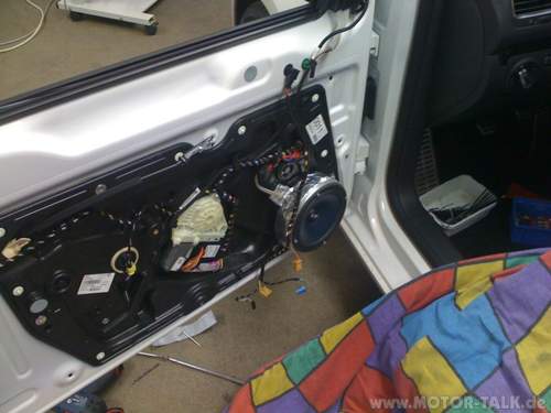

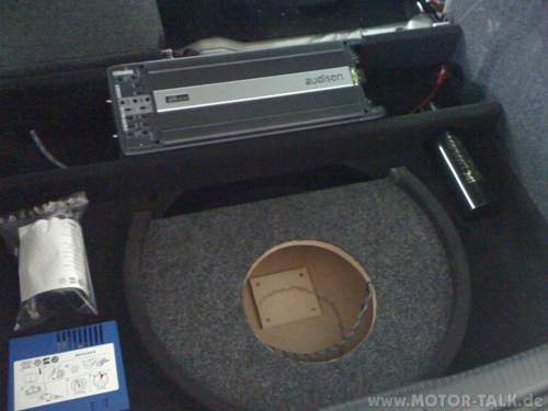

Hier mal ein paar Bilder meines Kompletteinbau der Hifi-Anlage in meinen Golf VI.
Sind noch ziemlich am Anfang, ist aber auch eine Schweine Arbeit den ganzen Kram zu verbauen.
Lautsprecher vorne/hinten 16er Exact (in den originalen Öffnungen)
Hochtöner Scan Speak von Exact für vorne
Hochtöner von Exact hinten
Verstärker Audison LRX 5.1K
Subwoofer von Exact Spezialanfertigung in der Reserveradmulde
Kondensator von Brax
Hochtöneraufnahmen Front
Gedrehte Aluringe für die Befestigung der 4 Lautsprecher
Sämtliche Kabel von Audison
Einbauzeit ca 1 Woche.
Bin schon ganz heiss, gehe den Jungs schon richtig auf die Nerven ....
So und nun die Bilder, leider nur in Handyqualität

........warum hast du den hinten nochmals HT´s verbaut?? Das zerstört doch komplett die Bühne! Und warum hast du überhaupt so viel Geld in das Rear System gesteckt. Die Musik sollte von vorne kommen..... das Rear System sollte nur sehr leise mitlaufen. Und warum ist die Türdämmung so mager ausgefallen? Wurde überhaupt die Türaußenhaut gedämmt?
Ansonsten Top Woofer und Endstufe. Mit der Audison hast du ne ziemlich gute Wahl getroffen. Wie werden die LS getrennt....... Aktiv oder Passiv? Welche HU wird verwendet?
Themenstarteram 15. September 2009 um 19:10
Das Frontsystem ist schon verdammt hochwertig, finde ich zumindest. Die Hochtöner kosten das Pärchen 449 Euro (ohne Aufnahme). Die hinteren Hochtöner sind natürlich nicht so hochwertig. Dienen einfach nur um etwas Raumklang zu erzeugen. Die Türen wurden sehr gut gedämmt , ist leider auf den Bildern noch nicht zu sehen. Wie gesagt, der ganze Umbau ist noch ziemlich am Anfang.
Wie die Lautsprecher getrennt werden ? mmh kann ich Dir leider nicht sagen, lasse den Einbau komplett von einem guten Car-Hifi laden bei uns in der Stadt machen. Die Jungs wissen schon was sie machen, die beiden sind seit ca 17 Jahren im Geschäft.

So nun geht es zum Endspurt. Heute wurden die Kabel verlegt. Restarbeiten im Heck (kleine beleuchtungseffekte (Kein Kitsch !!!)) wurden erledigt. Nun sind nur noch "Kleinigkeiten".
Morgen wird alles angeschlossen, und alles wieder zusammengebaut. Gehe mal davon aus dass er Samstag fertig ist. Die Jungs haben dann von Montag bis Samstag ca 45-50 Std. gearbeitet an dem Wagen.
Den Einsatz für die Reserveradmulde wurde selbst gebaut. Wie der ganze Rest auch. Der ganze Einbau ist extra für dieses Fahrzeug und nach meinen Wünschen gebaut worden.
Nur noch einmessen und Klangprobe.

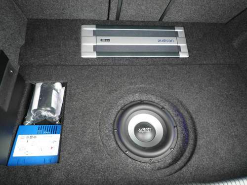

So nun hier die versprochenen Bilder meines Car-Hifi Einbau.
48 Std. pro Person, es waren 2 Personen am Werk macht nach Adam Riese also 96 Std. Arbeitszeit.
So und nun die Bilder in High Quality.
Bei fast alles Fragen stehe ich gerne Frage und Antwort.

Schön ist's geworden! Nur wie sieht es mit der Alltagstauglichkeit aus? Kann man über den Sub auch mal Kiste Bier oder so stellen?  Und dann verkrazt womöglich noch der schöne Verstärker :-(
Hast echt nette Komponenten verbaut!
Nur die Alukugeln find ich, trotz klangtechnischer Daseinsberechtigung, passen nicht so recht ins Bild.
Was hat dich der Spaß jetzt ca. gekostet?
lg flo
am 21. September 2009 um 21:26
Die vorderen Hochtöner sind schon ein Knaller ... und klanglich bei dem Preis sicher auch eine Offenbarung. Was mich jedoch ein wenig stören würde ist der offene Einbau derselben. Die leckeren Alukugeln auf dem Armaturenträger sind von außen viel zu gut zu erkennen.
Des weiteren ... die von Dir verbauten Komponenten verdienen meiner Meinung nach auf jeden Fall noch einen Nachbrenner mittels DSP - will sagen: gutem parametrischem EQ und Laufzeitkorrektur - die jetzigen Einstellmöglichkeiten beschränken sich - wenn ich den Einbau richtig deute - auf Trennfrequenzen, Pegel der einzelnen Kanäle, Hochtonpegel in den Weichen sowie Subwooferphase. Das könntest Du mit einer entsprechenden Headunit aber locker noch hinbekommen.
Ansonsten: sauberer und professioneller Einbau ... ich hoffe nur, daß die Bassabdeckung im Kofferraum der Membran noch genug Luft zum Atmen läßt :D
