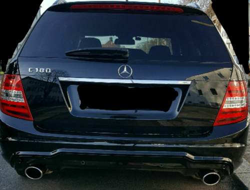

Kann nur zur AHK Stellung nehmen. Habe meinen Auspuff auf AMG BS umgebaut. Original C63 Diffussor musste bei meiner AHK ausgeschnitten werden. Funktioniert ohne Probleme, da Ausschnitt vom Original übertragen werden konnte und der Diffussor nur gesteckt ist.
Finde den Umbau auf BS sehr gelungen und das dunkle Rücklicht passt. Mal was anderes (-;

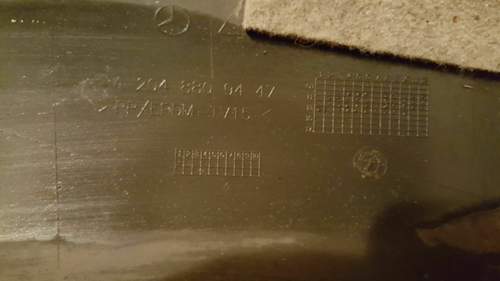

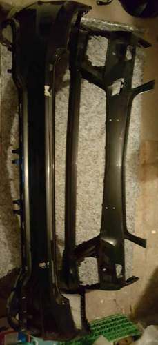

Guten Tag zusammen,
werde mein Projekt „S204 Umbau auf Amg-Paket“ nach einem Jahr Pause nun fortsetzen wollen und benötige dafür wieder eure Hilfe! Es ist ein S204 c180 1,6 Baujahr 2013. Alle Teile werden, wenn möglich, gebraucht gekauft. Zum Abgleich werde ich alle Teilenummern die ich benötige hier auflisten. Sollte ich einen Fehler machen bitte ich euch mich zu verbessern! Zudem werde ich hier alle Preise bei Vollendung des Umbaus auflisten! Damit jeder eine Vorstellung hat, was dieser Umbau „gebraucht“ kostet!

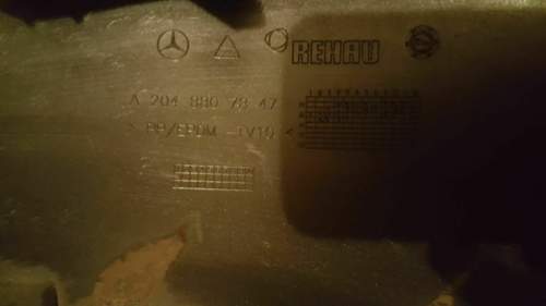

Amg Frontstoßstange:
(Passt an alle Typen des W204. Die Tagfahrlichter (LED) können übernommen werden!)
A 204 880 78 47 VERKLEIDUNG/TEILEBENENNUNG FEHLT STOSSFAENGER VORN
oder?
A 204 880 83 47 VERKLEIDUNG/TEILEBENENNUNG FEHLT STOSSFAENGER VORN

Amg Heckstoßstange:
(PTS, AHK und TWA müssen bei der Bestellung beachtet werden! Halterungen des TWA von der alten Stoßstange können bei der neuen „eingeklebt werden“. „PTS“ ist im Diffusor verbaut und nicht in der Stoßstange. Die Heckstoßstange als Teilnummer gibt es nur einzeln für den Kombi! Diese passt nicht an die Limousine bzw. ans Coupe. Zur der AHK habe ich mich beim freundlichen erkundigt die A 204 310 12 04 ANHAENGEVORR. von einem „Nicht AMG-Optik“ Fahrzeug passt. Sprich ein Einbau der Originalen Amg Heckstoßstange bei schon eingebauter AHK ab Werk stellt kein Problem dar!)
A 204 880 95 47 VERKLEIDUNG/TEILEBENENNUNG FEHLT STOSSFAENGER HINTEN OBEN
A 204 885 65 23 ABDECKUNGABSCHLEPPOESE
A 204 885 48 38 VERKLEIDUNG/TEILEBENENNUNG FEHLTSTOSSFAENGER HINTEN UNTEN

Vielen Dank schon mal im voraus. Sollte ich etwas vergessen haben, werde ich es sofort verbessern, dass keiner bei seinem Umbau einen Fehler macht.
