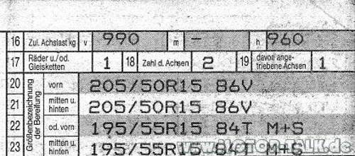

Ich habe gerade noch einmal geschaut, die zulässige Achslast vom Passat beträgt 960 kg, das ergibt bei 80 kg Stützlast dann ein zulässiges Gesamtgewicht von 1.040 kg. Da scheint die Zuladung doch arg eingeschränkt zu sein und der Hänger dann nur für Kopfkissentransporteure richtig nutzbar.
Achslast-reifen
