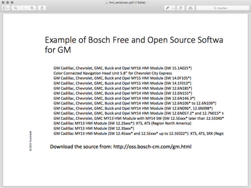

Themenstarteram 26. Januar 2016 um 9:08
Warum brauchen wir zwingend die ami Version?
HMI Versionen
Themenstarteram 26. Januar 2016 um 9:37
Viel wichtiger ist die Frage was muss bearbeitet werden? Open Source von Bosch? Oder ist es mehr Hackerei? Theoretisch muss man dann ja einige HMI Versionen dazu verleiten können. Sind alles erstmal Vermutungen.

meine neueste Versionen nach Erneuerung des HMI Version 2.0 in 2.5
Möglichkeiten gibt es vermutlich viele, aber ich glaube in Deutschland werden wir ausgebremst,
auf dem einen Foto steht die Version 12.6-139, obwohl 12.6-185 aufgespielt wurde !!!!

HMI Versionen
speichere mal als PDF bitte :)
