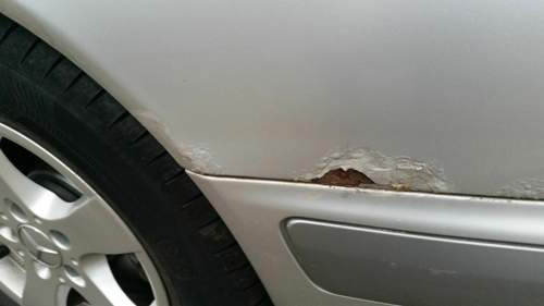

letzte Woche war mein Dicker wieder einmal dran bei der HU.
Plakette wurde verweigert (siehe Foto Mängelbericht).
Gut, dass die Gummilager der Querlenker getauscht werden müssen sehe ich ja ein.

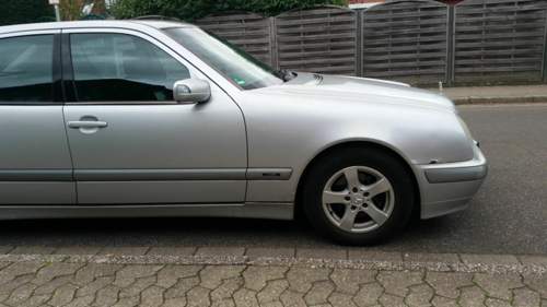

Aber der Mann hat ringsum den Wagen herum mit seinem Schraubendreher die Radläufe abgeklopft und dann mit der Spitze des Schraubendrehers die Farbe abgeschabt wo es denn ging (siehe Fotos).
Alle "braunen" Stellen waren vorher schön silber.
Ich sagte ihm, dass das keine tragende Teile sind.
Er laberte dann irgendwas vom Gesetzgeber.
Sagte aber dann zum Schluss wortwörtlich: "Da soll ich nur abschleifen und Farbe drauf machen."
Mir fehlten die Worte und ich blieb mit offenem Mund stehen.
Naja, Farbe habe ich ja noch.
Werde den Dicken auf jeden Fall noch einmal durch die HU durchdrücken.

Sind doch auch geringe Mängel, mit guten Querlenker wärst du drin.
Dieselspitze;
Sorry; aber mit "vorher schön silber" hat das nicht viel zu tun! Da ist einfach Rost und den sieht man.
Der Prüfer wollte wahrscheinlich nur testen, ob es da keine größeren Löcher gibt und das Material also die Kotflügel noch Ihren Auftrag der Sicherheit in Form einer entsprechenden Steifigkeit haben.... Manche haben an diesen Stellen schon gar keine Substanz mehr.....
Bei mir hat noch nie einer gekratzt.... habe allerdings dort auch keinen Rost und keine Blasenbildung - hab halt wenn sich die ersten Blasen nach dem Winter gebildet haben, immer alles gleich machen lassen. Seit 2014 nur noch Sommerbetrieb und Rost kam dann auch keiner mehr...zumindest bis jetzt....hoffe das bleibt noch ein paar Jahre so!?

Sei froh das er die Farbe abgekratzt hat...jetzt kommt da Luft dran und der Rost kann abtrocknen ;-)
Er wollte tatsächlich nur sichergehen das keine Löcher im Blech sind. Diese wären nämlich "gefährliche Fahrzeugteile" an denen sich ein Mensch bei einem Unfall verletzen könnte.
Er hat also nur seinen Job gemacht. Bei unserem S124 damals hat der Prüfer das Zukleben solcher Löcher mit Panzerband sogar als Reparatur akzeptiert.
Weil bei dir noch keine Löcher sichtbar sind hat er gesagt, abschleifen und Lacken reicht...alles richtig.

Sobald sowas die Verkehrsicherheit möglicherweise gefährden kann oder sich eine Person dran verletzen kann ist das sehr wohl HU relevant.
Nur weil jemand damit mal durch gekommen ist heißt das noch lange nicht das es auch so richtig war.
In Erinnerung an meinen S124, dort sahen die Radläufe hinten top aus aber in den Radhäusern war viel Neublech einzuschweissen. Das war auch aufgrund von viel UBO und Wachs etc. so augenscheinlich nicht erkennbar.
Mein S124 war auch 3x beim TÜV, bis jemand dort feststellte, die Radläufe müssten gezogen und gebördelt werden (Felgen mit geringerer Einpresstiefe).
Okay ... mal etwas detaillierter:
Kotflügel vorne haben keinerlei tragende Wirkung - sie sind nur angeschraubt. Windtechnisch und vor allem als Radschutz bzgl. drehendes Rad als Unfallgefahr ist es auch ein Bauteil was nicht fehlen darf.
Der Radkasten drunter hat natürlich sowieso eine technische Funktion.
Scharfkantig und Spitz dürfen diese Kotflügel natürlich auch nicht sein, da Verletzungsgefahr.
Hinterer Kotflügel hat allerdings auch eine Versteifungsfunktion.
Das hintere Kotflügelblech (welches ja die komplette hintere Seite darstellt) ist am Radlauf umgebogen und
läuft mit dem Unterboden- und Radkastenblech zusammen bzw. übereinander an der Radlaufkante.
Diese beiden Bleche sind miteinander verschweisst und bilden dann zusammen eine Verwindungssteifheit.
Das ist sehr wohl TüV-Relevant, weil dadurch die Karrosserie-Steifigkeit betroffen ist.

Das Auto des Thread-Erstellers sieht doch verhältnismässig gut aus.

Er meinte, dass es wichtig ist, dass noch am hinteren Kotflügel die Verbindung von Seite zu Boden stabil ist. Dann wäre es okay für den TüV. Vorderen Kotflügel waren eh egal, da es keine tragenden Teile sind.
Also denke schon, dass der TüV-Prüfer hier etwas sehr seltsam beurteilt hat.
Aber andererseits .. wenn ihm Farbe reicht - bissi Spray drüber und der Kotflügel hält viel, viel mehr aus ;-)
