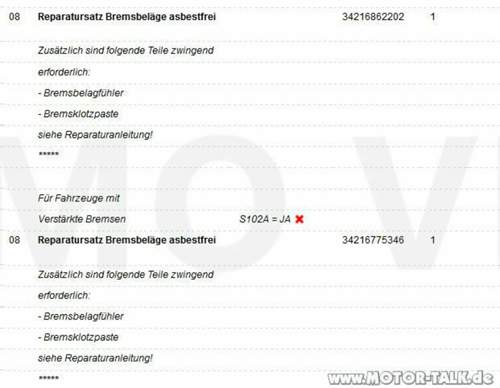

Nun mit Bild, habe keinen Abstandtempomaten, die Scheiben und Beläge wurden vor 45TKM gewechselt.

Ein Austausch erfolgt auf Beanstandung des Kunden mit dem Hinweis auf die Check-Control-Meldung "Verschleißanzeige Bremsbelag".
Daraufhin soll die Werstatt den tatsächlichen Verschleiß an der HA prüfen und die Beläge durch solche mit der Teilenummer 34 21 6 862 202 ersetzen. Hier ist wieder keine Erläuterung hinsichtlich der Motorisierung oder Fahrleistung seit letztem Tausch gegeben.

Bitte um Klärung, was sich hinter der Teilenummer 34 21 6 862 202 verbirgt. Sind das "dickere" Klötze oder anderes Material? Mein F11 benötigt trotz anderer Software (wurde vor 4 Jahren aufgespielt, geändert am Klotzfrass hat sich nicht allzu viel...) < 40tkm neue Heckklötze. Nicht wirklich prickelnd, wie ich meine...
