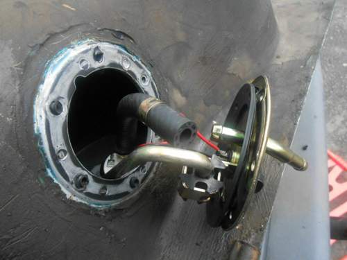

Nach der Erneuerung der ganzen Kraftstoffördereinheit am X 16 SZ bin ich ja 2 Tage gefahren, dann kam es zu MKL Alarm Spannung am Drosselklappenpoti und Spritpumpenrelais zu niedrig, aber der Karren lief ja mal noch. Poti und Relais hab ich bestellt, sollten morgen kommen. Vorhin wollte ich das Auto aus der Einfahrt fahren, da lief er kurz und dann war Ende. Geurgelt mit dem Anlasser, auf Verdacht geguckt am Kraftstoffschlauch an der Einspritzung, kein Sprit. Relais gebrückt, Pumpe läuft hörbar, aber vorn kein Sprit. Mit Druckluft in den Schlauch geblasen, sprudelt hörbar im Tank, beim Wegnehmen der Druckluft lief ein großes Gurkenglas voll Sprit aus dem Schlauch.
Zusammengebaut, Relais eingesetzt, Karre springt nicht an. Die Prozedur wiederholt bis auf die Druckluft, kein Sprit vorn am Schlauch.
Also gut, hinten aufgebockt, Schlauch vorm Benzinfilter abgezogen, Brühe läuft. Filter ausgebaut, ausgeblasen, Kraftstoffleitung von vorn bis zum Filter ausgeblasen, zusammengebaut, mittels Prüfkabel mit Kippschalter, womit ich am Relaissockel gebrückt hab Pumpe eingeschaltet. Läuft hörbar, vorn kommt nix an.
Am Ende den Schlauch vom Tank vor dem Filter abgezogen, Brühe läuft, Finger auf den Schlauch gehalten, beim Einschalten der Pumpe, die hörbar läuft, kommt kein Druck auf.
Wie kann das alles sein? Eine Verstopfung liegt ja hier mal nicht vor. Und warum läuft die Brühe aus dem vorm Benzinfilter abgezogenen Schlauch, auch wenn die Pumpe nicht läuft?

Wenn Du eine Pumpeneinheit für einen Diesel erwischt hast ist das Pumpenvolumen richtig. Die hat eine Flügelzellenpumpe und ca. 0,3 Bar. Der Benziner hat eine, ansonsten Baugleiche, Zahnradpumpe. Da kommt ein ordentlicher Strahl aus dem Schlauch.
Wenn es nur mäßig läuft, wie du schreibst, dürfte die Pumpe falsch oder platt sein. Ob Zahnrad oder Flügelzellenpumpe kann man im Ansaugstutzen sehen.
Das der Ansaugfilter so schnell zu ist nach dem tausch würde mich eher wundern und eine Tankreinigung erforderlich.

Heute morgen mal Rücklauflaeitung an der Einspritzung abgezogen, ausgeblasen. Tankbelüftungsschlauch, der oben an den Tank geht, an dem Plastikkästchen am Tankzulauf abgezogen und reingepustet. Jedes mal den Schlauch von der Pumpe vorm außenliegenden Benzinfilter in den Kanister gehalten, Strom auf die Pumpe gegeben, nichts. Läuft hörbar aber absolut Null Druck. Ich halt den Finger vorn auf den Schlauch, mache die Pumpe an, nichts. Ich frage mich nach wie vor, warum bei stehender Pumpe Benzin läuft.
Gerade mal den Absaugschlauch reingesteckt, mitm Mund angesaugt und in den Kanister gehalten, genau so lief es vorher am Schlauch von der Pumpe. Boyle Mariottsches Gesetz aber ohne Pumpendruck. Jetzt nehm ich den Tank raus und guck mir die Sache mal an.

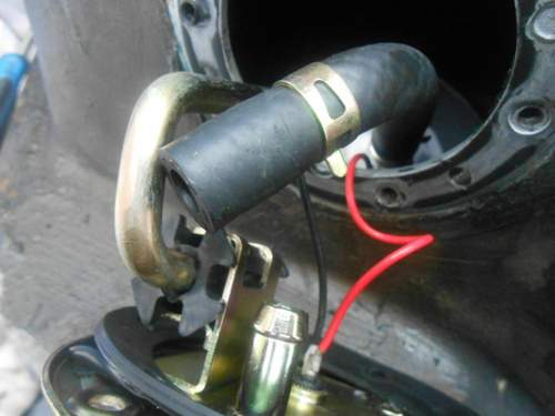

Eine abgerutschte Verbindung im Tank an der Pumpen Baugruppe kann auch schon das Problem sein. Ich liebe es auch nicht gerade den Tank auszubauen, was vorwiegen natürlich bei gut befülltem Zustand vorkommt.
Was soll man dazu noch sagen? Durchaus möglich, daß ich bei meinen Bemühungen, die Baugruppe mit Filter ohne Gewalt in den Tank zu kriegen, die Klemme gelöst hab und das Festmachen vergessen habe. Mit dem Ausblasen von vorne an der Einspritzung hab ich dann den Schlauch weggeschossen. Andererseits kam schon vor der Druckluftaktion trotz hörbar laufender Pumpe vorn kein Sprit an.
Der kleine Köcher, wo die Pumpe drin sitzt, war nach einer Woche im Benzin total lammelig, die Stange, die den Pumpenhalter an der Blechplatte hält, ist aus der Befestigung gefallen, meine Güte, was für ein Schrott.
Ich hab dann die neue Boschpumpe vom ersten Versuch mit der Blechplatte der neuen Fördereinheit verbunden. Die Kabel hat mir mein Sohn, Industrieelektriker 2. Jahr, umgelötet. Köcher und Verbindungsstange hab ich von der alten Fördereinheit genommen. Der hat echt gestaunt, daß die fast 27 Jahre alten Verlötungen besser aussahen, wie die am Neuteil.
Den ganzen Klumpatsch zusammengebaut, Tank rein, die abgesaugte Brühe wieder rein, mittels Kippschaltergesteuerter Relaisüberbrückung die Leitung bis nach vorn gefüllt, Relais rein, gezittert und gehofft und...lief. Probefahrt gemacht, diesmal kein Wildschwein erlegt wie letzten Samstag, läuft immer noch.
