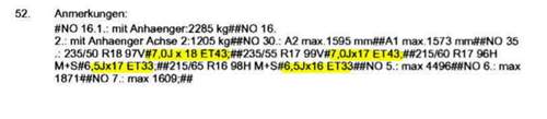

In dem COC / EG Blatt steht aber unter Ziffer 52 nur 215/65 R16 ET 33 und sonst keine andere Reifengröße/Einpresstiefe.
Daher bin ich nun etwas verwirrt. Kann es sein dass wegen dieser TDI Ultra Klassifizierung wirklich nur 215/65 R16 ET 33 montiert werden "darf"?

@Penecho schrieb am 26. September 2015 um 16:09:33 Uhr:
Die Einpresstiefe ist ein Felgenmaß und hat zunächst mal nichts mit der Reifengröße zu tun. Ich kann mir nicht vorstellen, dass dies so (215/65 R16 ET 33) in der EG_Übereinstimmungsbescheinigung drin steht.
Vielleicht stehen auch noch andere Größen in der Zulassungsbescheinigung. Schau noch mal nach. :)
Laut dem Aufkleber in der Tür darfst du 16,17 u. 18 Zoll Felgen/Reifen fahren. Ich habe zum Vergleich mal eine Kopie (von Nr. 52) von meinem Fahrzeug mit angehängt.
Sollte da wirklich nicht mehr drin stehen, bleibt noch der Gang zum Reifenhändler, natürlich auch online Händler möglich und du suchst dir von anderen Herstellern Reifen/Felgen für den Q3 (8U-2015) aus. Diese haben dann auch ein TÜV-Gutachten dabei, mit dem du dann nach der Montage beim TÜV oder Dekra nochmal vorfahren musst und diese dann eintragen lässt.

In der COC steht auch bei mir (Bj. 5/2014) nur die Reifengrösse 215/65-16 ET 33 drin. Ausgeliefert wurden aber 235/55-17. Auf dem Aufkleber in der Fahrertür stehen aber die von Penecho aufgeführten und lt. Audi genehmigten Reifen/Radgrössen. Merkwürdig, denn die COC soll ja EG-Konform sein. Passt irgendwie nicht zusammen.

Das ist meine COC, leider nur 1 Größe erwähnt...
