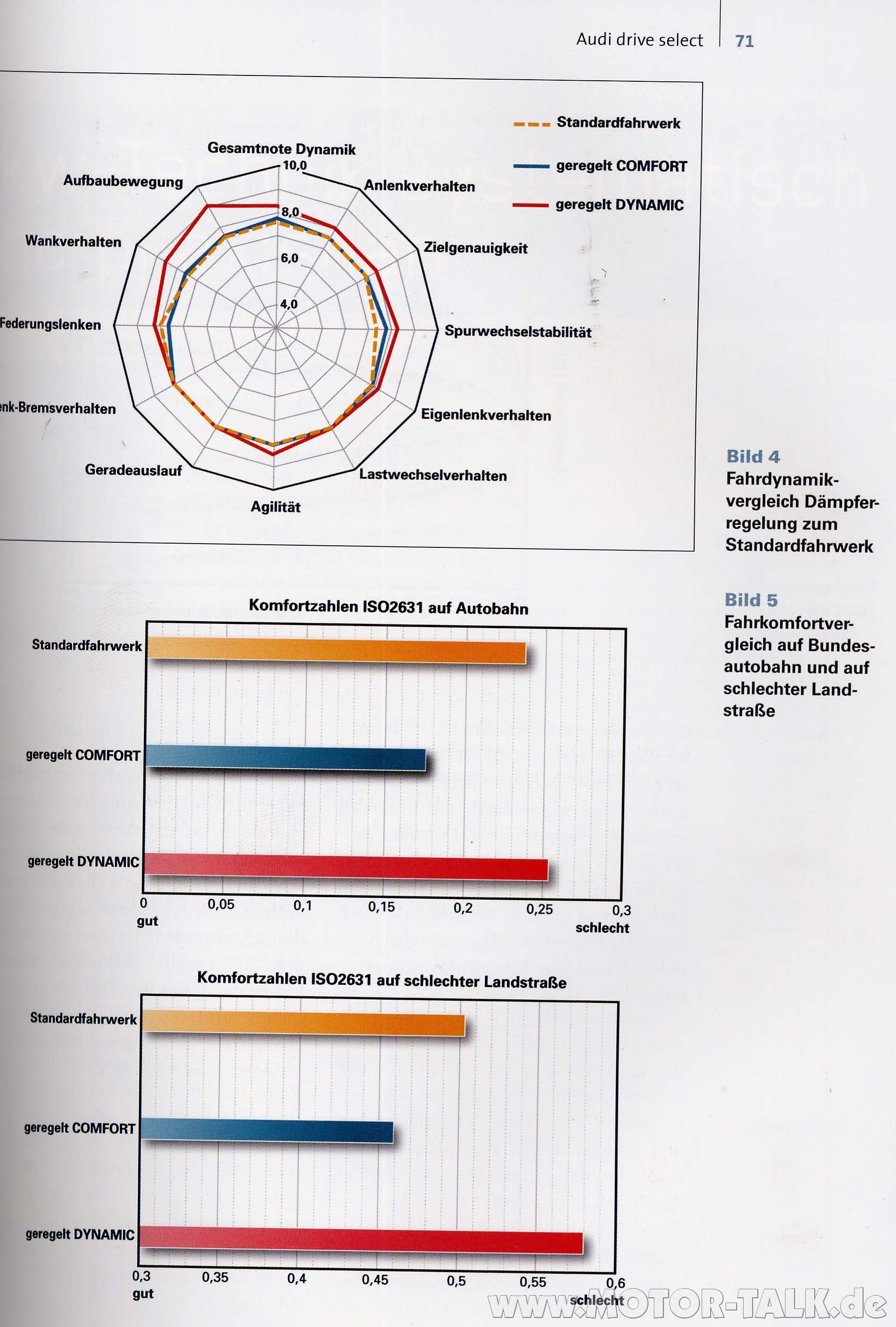

Gemeint war vermutlich diese Grafik
hier
- Dank an Stefan für den Hinweis darauf.
Im "Spinnennetz" sieht das Standardfahrwerk tatsächlich der Regelung "Comfort" sehr ähnlich, im darunter stehenden Gantt sieht das nun wieder gänzlich anders aus.
Nun ja, ich interpretiere die Grafik und die Verkaufspositionierung so, daß die "Dynamische Dämpferregelung" eher etwas für die Walter Röhrls gedacht ist, die im Herbst die Blätter auf dem Asphalt per Popometer zählen können wollen und dennoch höchstmögliche Kurvengeschwindigkeit benötigen - wohingegen sich der "Otto Normalcruiser" durchaus mit dem Standardfahrwerk begnügen kann - ohne gleich ADHS-verdächtig zu werden und auch ohne bei jeder Dehnungsfuge wie ein Specht vor dem Aufschlag die Augen schließen zu müssen.
Grüße vom manatee
Die Unterschiede lassen sich wohl so begründen, wie auch daneben schon beschrieben steht:
Spinnendiagramm = Fahrdynamik
Balkendiagramm = Komfort nach ISO-Norm
