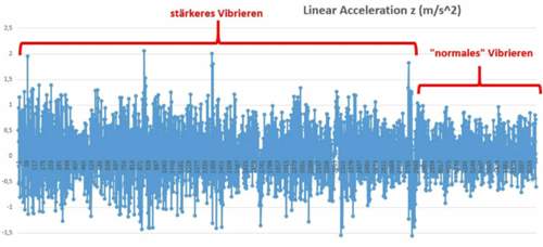

Das Brummeln hatte ich auch. Allerdings nicht jetzt wo es kalt ist, sondern im Herbst. Es kam plötzlich und war im Innenraum deutlich zu hören. Selbst auf der Autobahn bei 130 km/h. Komischerweise war es nicht immer da sondern verschwand auch wieder. Ich habe es mal im Stand lokalisieren und aufnehmen können. Ist aber bis jetzt nicht zur Reklamation gekommen, da es seit ca. 6 Wochen nicht mehr aufgetreten ist. Irgendwie hatte ich das Gefühl, dass es immer aufgetreten ist wenn ich vorher öfters den Boost verwendet habe.
