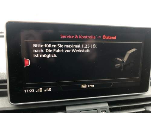

Moin,
ich bin irritiert.
Ich habe jetzt 24200 Km gefahren und bekam gerade die Meldung, dass ich mindestens 1,25l Öl nachfüllen soll.
Einen derartigen Ölverbrauch habe ich bisher noch nicht erlebt.
Wie ist das bei euch?
Wie groß ist die Spanne zw. Min. und Max. in lietern?
Grüße aus Berlin
Oli
106 Antworten
In der Anzeige steht maximal 1,25l, nicht mindestens. Für mich hört sich das nach sehr wenig Ölverbrauch an 24TKM und nur 1,25l bedeuten 0,052l pro 1TKM!!! Glaube kaum das es mit weniger Verbrauch geht......
Grüße Michael
@MB-74 schrieb am 26. Januar 2019 um 11:36:54 Uhr:
Grüße Michael
Stimmt, maximal steht da;)
Das relativiert die Sache natürlich.
Michael, Danke für‘s korrekturlesen ;)
Ist doch noch absolut Normal.
In der BA steht doch sogar, viel mehr was er verbrauchen dürfte. Bei der km brauchst du dir über so wenig Öl keine Gedanken machen.
Das Thema ist für mich erledigt.
Danke euch!
