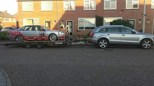

Hab gelesen, das viele Q7 mit Anhängerkupplung oft "vergewaltigt" wurden. Weil sie oft Pferdeanhänger ziehen mussten. Dadurch hat oft das Getriebe und Kupplung gelitten. Stimmt das? Gibt es da Aussagen von denen die einen Q gebraucht mit Anhängerkupplung gekauft haben?
Ja das kommt immerwieder hoch das Thema. Denke Pferdeanhänger ist nicht das Problem. Sondern Bauanhänger täglich ist bei jedem Auto Gift für den Antriebsstrang. Denke die Quh ist da nicht anders
hier 297tkm mit org. el. AHK, kein probleme mit den Getriebe.
