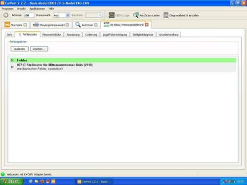

Q7 4L Fehlercode V110) G136 Stellmotor Mittelaussrtömer Links DEFECKT
wo ist das verbaut ? und wie kann ich das erneuern ?
bitte um Reperaturleitfaden

Also hier mein Fehlerspeicherauszug:
3 Fehlercodes gefunden:
01809 - Stellmotor für Temperaturklappe links (V158)
003 - Mechanischer Fehler - Sporadisch
00711 - Stellmotor für Fußraumklappe links (V108)
01087 - Grundeinstellung nicht durchgeführt
005 - keine oder falsche Grundeinstellung/Adaption
Eine Grundeinstellung habe ich schon Versucht aber wenn ein Motor nicht antwortet kann er die Grundeinstellung nicht erfolgreich beenden... Die Fahrerseite bleibt permanent kalt.
Was kann ich tun??
greetz
Was passiert denn wenn Du die beiden Motoren ansteuerst? Was sagen die Positionswerte? Da kein elektrischer Fehler vorliegt müsstest Du die laufen hören...ansonsten wäre ein elektrischer Fehler hinterlegt. Steuer die mal an und höre zu wie die klingen...ich kann das schlecht beschreiben...aber ein mechanischer Fehler kann auch an den Klappen liegen...

Also ich höre eine Art elektrisches klackern. Beim Grundeinstellungstest kommt eine Position die er abbricht und danach steht nur noch n.v in den drei Feldern. Im Anhang die Meswerte. Wäre das reparieren der Klappen denn einfacher??

Motoren ausbauen, Klappen bewegen und checken, Motoren im ausgebauten Zustand ansteuern und checken...
