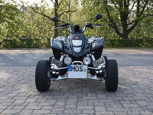

hier wird immer die Suzuki empfohlen das man die in dieser Preislage bekommen könnte.

Habe mal ein bisschen bei mobile rumgeschaut. Habe da z.B. Suzuki LT-Z400 sowie Yamaha YFM350(R) gefunden. Wie schnell fahren die etwa bei offener Leistung? Falls die die 100km/h packen, wie lange brauchen die eigentlich etwa für 0-100km/h?
bei quads wird immer 0-70kmh angegeben, 4-5 sek. beim Z
0-100km/h würde mich trotzdem interessieren Oder geht den Quads bei 70 die Puste aus?
0-100km/h schnell, wie schnell weiß ich nicht, ich weiß aber das ein normales Auto nicht hinterherkommt bei der Beschleunigung, zumindest bei mir.
Beide von Dir genannten Quads sollten mind. 120km/h laufen, ansonsten Ritzel ändern, bringt leichten Beschleunigungsverlust aber dafür mehr Endgeschwindigkeit.

Also in meinem Budget bekommt man eben gebrauchte LTZ400 in dem Alter/km-Bereich. Zu alt oder kann man Quads in dem Alter bedenkenlos kaufen?
Hat die LTZ Automatik oder Schaltung? Falls Schaltung: Wie geht denn das Schalten? Leicht erlernbar? Ich saß noch nie auf einem Quad/Motorrad
Die LTZ ist ja ein Markenquad, somit dürfte nichts dagegensprechen. Sieh Dir den Rahmen halt an wegen Rost.
Ansonsten sieh im Scheckheft nach bezüglich Inspektionsintervallen, dann kannst Du ja auch leicht hochrechnen ob der jetzige km Stand in etwa hinkommt.
Desweiteren unbedingt darauf achten mit Lof Zulassung. Mir persönlich wäre das zu heiß mit offener Leistung aber nur 15kW eingetragen zu haben. Bei z.B. einem Unfall mußt Du ja nicht selber Schuld sein, aber wenn da der richtige Sachverständige Dein Quad untersucht bist Du der gears..te. Auch in einer evtl Kontrolle wäre ich mir nicht so sicher ob die Polizisten wirklich so dumm sind und nicht merken das Du mit offener Leistung fährst.
Vielleicht kannst Du mal auf www.quadwelt.de im Forum Suzuki Nachfragen auf was man besonders bei diesem Jahrgang achten muß.

Bei der LTZ-400 mit 15kW ist im Schein 95 km/h eingetragen.
